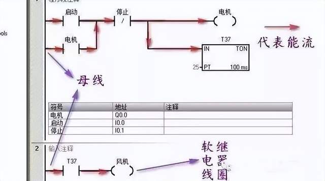

继电器梯形图(LD)
电器梯形图(LD-Ladder Diagram)语言是PLC首先采用的编程语言,也是PLC最普遍采用的编程语言。
梯形图编程语言 是从继电器控制系统原理图的基础上演变而来的,与继电器控制系统梯形图的基本思想是一致的,只是在使用符号和表达方式上有一定区别。
PLC的设计初衷是为工厂车间电气技术人员而使用的,为了符合继电器控制电路的思维习惯。
作为首先在PLC中使用的编程语言,梯形图保留了继电器电路图的风格和习惯,成为广大电气技术人员最容易接受和使用的语言。
1. 软继电器
PLC梯形图中的某些编程元件沿用了继电器这一名称,如输入继电器、输出继电器、内部辅助继电器等,但是它们不是真实的物理继电器,而是一些存储单元(软继电器),每一软继电器与PLC存储器中映像寄存器的一个存储单元相对应。
如果该存储单元为“1”状态,则表示梯形图中对应软继电器的线圈“通电”,其常开触点接通,常闭触点断开,称这种状态是该软继电器的“1”或“ON”状态。
如果该存储单元为“0”状态,对应软继电器的线圈和触点的状态与上述的相反,称该软继电器为“0”或“OFF”状态。使用中也常将这些“软继电器”称为编程元件。
2. 能流
有一个假想的“概念电流”或“能流”(Power Flow)从左向右流动,这一方向与执行用户程序时的逻辑运算的顺序是一致的。
能流只能从左向右流动。利用能流这一概念,可以帮助我们更好地理解和分析梯形图。
3.母线
梯形图两侧的垂直公共线称为母线(Bus bar)。
在分析梯形图的逻辑关系时,为了借用继电器电路图的分析方法,可以想象左右两侧母线(左母线和右母线)之间有一个左正右负的直流电源电压,母线之间有“能流”从左向右流动。右母线可以不画出。
4.梯形图的逻辑解算
根据梯形图中各触点的状态和逻辑关系,求出与图中各线圈对应的编程元件的状态,称为梯形图的逻辑解算。
梯形图中逻辑解算是按从左至右、从上到下的顺序进行的。解算的结果,马上可以被后面的逻辑解算所利用。
逻辑解算是根据输入映像寄存器中的值,而不是根据解算瞬时外部输入触点的状态来进行的。

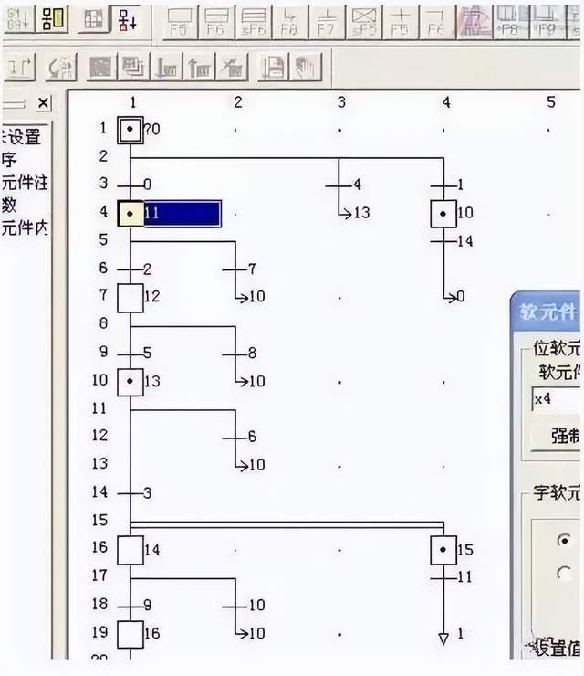

顺序功能图(SFC)
顺序功能图(SFC - Sequential Function Chart)亦称流程图或状态转移图,是一种图形化的功能性说明语言,专用于描述工业顺序控制程序,使用它可以对具有并发、选择等复杂结构的系统进行编程。
1、以功能为主线,条理清楚,便于对程序操作的理解和沟通;
2、对大型的程序,可分工设计,采用较为灵活的程序结构,可节省程序设计时间和调试时间;
3、常用于系统的规模较大,程序关系较复杂的场合;
4、只有在活动步的命令和操作被执行,对活动步后的转换进行扫描,因此,整个程序的扫描时间较其他程序编制的程序扫描时间要大大缩短。
