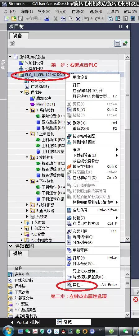

【一】/打开博途项目后,右键点击项目树PLC的属性选项,如下图所示:
【二】/点击属性选项卡的文本选项,如下图所示:

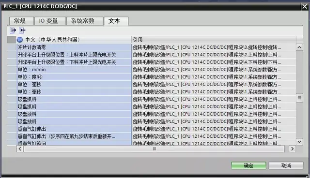

【三】/按住“SHIFT键”选中注释文本,如下图所示:

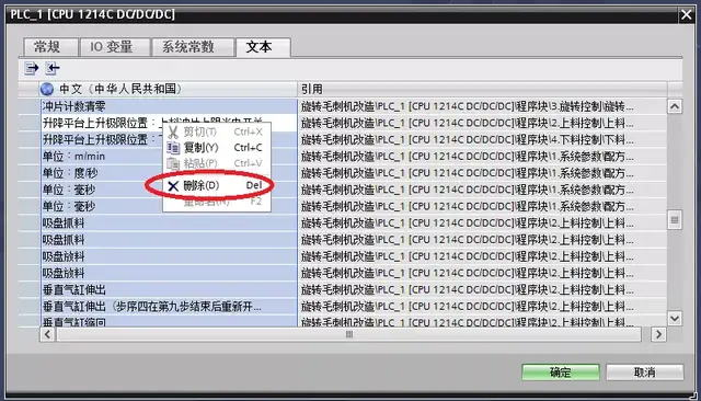

【四】/在选中的注释文本上右键选择删除,如下图所示:

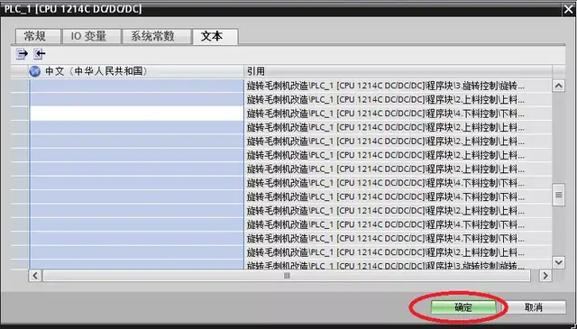

【五】/删除选中的注释文本后点击确定,如下图所示:

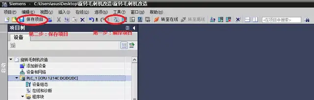

【六】/编译保存后关闭项目,如下图所示:
【七】/重新打项目后,所有的程序注释都已经删除了
