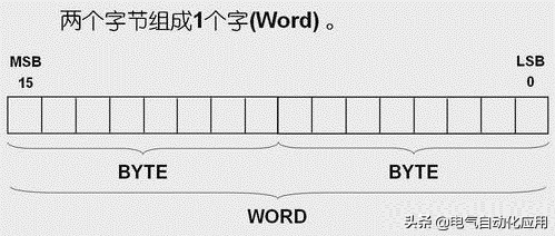

两个字节组成一个字,其中的第0位为最低位,第15位为最高位。

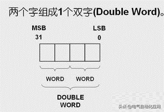

两个字组成一个双字,其中的第0位为最低位,第31位为最高位。

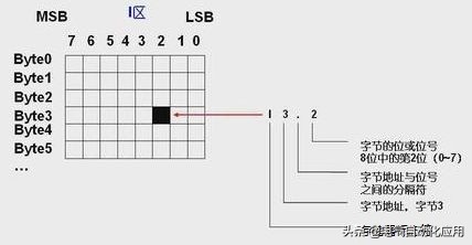

对位数据的寻址由字节地址和位地址组成,如I3.2,其中的区域标识符I表示输入映像区,字节地址为3,位地址为2,这种存取方式称为字节位寻址方式。

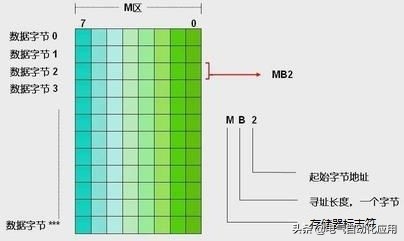

对字节的寻址,如MB2,其中的区域标识符M表示为存储区,2表示寻址单元的起始字节地址,B表示寻址长度为一个字节,即寻址为存储区中的第二个字节。

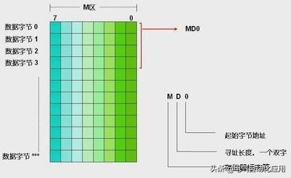

对双字的寻址,如MD0,其中的区域标识符M表示为存储区,0表示寻址单元的起始字节地址,D表示寻址长度为一个双字,即两个字四个字节,寻址为存储区中从第0个字节开始的一个双字,即字节0、字节1、字节2和字节3。

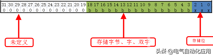

3)32位指针存储格式
西门子数据格式以及寻址,实例讲解清晰易懂,PLC编程必修课
4)32位指针寻址表示格式

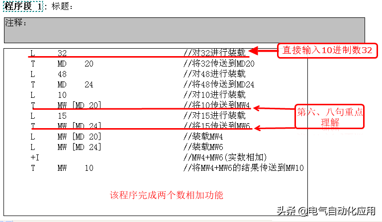

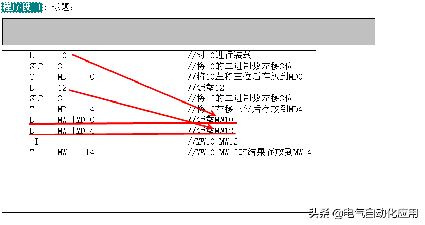

★例1 :直接输入10进制数寻址
该程序实现的是两个数相加的功能。
这里我们要重点理解为什么第六句将10传送到了MW4中,而不是MW32中,为什么第八句将15传送到了MW6中,而不是MW48中。

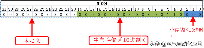

这是因为32,和48存放到指针中是按照32位二进制数进行存放的,下面我们通过将48存放到MD24来进行举例说明
由上图可知将48放进MD24则MW[MD24]指向了MW6

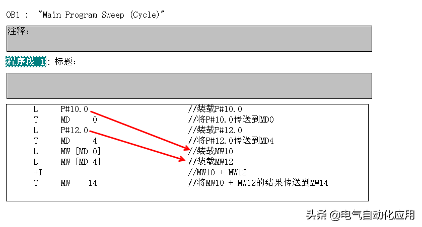

例3:以 P#字节.位 格式进行寻址
通过这个实例我们可以发现直接使用P#字节.位的寻址方式是最直观方便的。

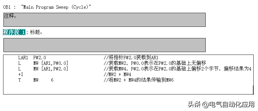

B.寄存器间接寻址
寄存器间接寻址使用的是CPU的地址寄存器AR1和AR2
B1)寻址格式
区域标示符[AR1/AR2,P#X]
注:
①AR1/AR2表示地址寄存器AR1或者AR2,地址寄存器中只能存放地址。
②P#X表示偏移量X是偏移具体数值。
B2)寄存器间接寻址示例
