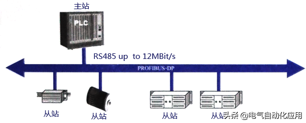

1、PROFIBUS-DP(分布式外部设备)PROFIBUS-DP是一种高速低成本数据传输,用于自动化系统中单元级控制设备与分布式I/O(例如ET 200)的通信。主站之间的通信为令牌方式,主站与从站之间为主从轮询方式,以及这两种方式的混合。一个网络中有若干个被动节点(从站),而它的逻辑令牌只含有一个主动令牌(主站),这样的网络为纯主一从系统。图1所示为典型的主从PROFIBUS-DP总线,图中有一个站为主站,其他站都是主站的从站。
图1 典型的主从PROFTBUS-DP总线

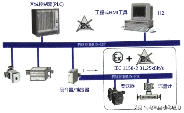

2、PROFIBUS-PA(过程自动化)PROFIBUS-PA用于过程自动化的现场传感器和执行器的低速数据传输,使用扩展的PROFIBUS-DP协议。传输技术采用IEC 1158-2标准,可以用于防爆区域的传感器和执行器与中央控制系统的通信。使用屏蔽双绞线电缆,由总线提供电源。典型PROFIBUS-PA系统配置如图2所示。
图2 典型PROFIBUS-PA系统配置

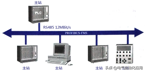

PR0FIBUS-FMS可用于车间级监控网络,FMS提供大量的通信服务,用以完成中等级传输速度进行的循环和非循环的通信服务。对于FMS而言,它考虑的主要是系统功能而不是系统响应时间。如图3所示,一个典型PROFIBUS-FMS系统由各种智能自动化单元组成,如PC、PLCHMI等。
图3 典型PROFIBUS-FMS系统

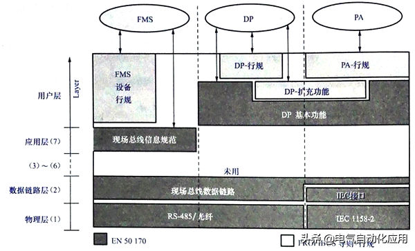

二、PROFIBUS协议结构PROFIBUS协议结构以ISO/OSI参考模型为基础,其协议结构如图4所示,第1层为物理层,定义了物理的传输特性;第2层为数据链路层;第3-6层PROFIBUS未使用;第7层为应用层、定义了应用的功能。
图4 典型的PROFIBUS-FMS系统
PROFIBUS-DP是高效、快速的通信协议,它使用了第1层与第2层及用户接口,第3-7层未使用。这种简化的结构确保了DP快速、高效的数据传输。

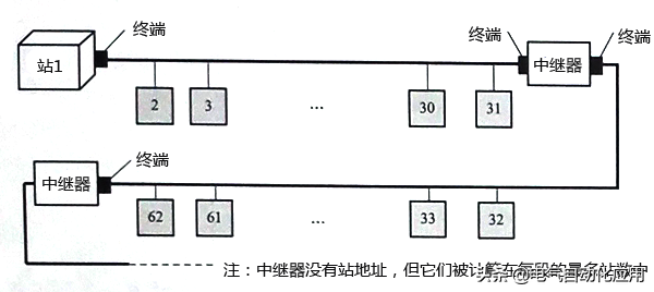

PROFIBUS使用三种传输技术:PROFIBUS DP和PROFIBUS FMS采用相同的传输技术,可使用RS485屏蔽双绞线电缆传输或光纤传输;PROFIBUS PA采用IEC 1158-2传输技术;DP和FMS使用相同的传输技术和统一的总线存取协议,可以在同一根电缆上同时运行;DP/FMS符合EIA RS-485标准(也称为H2),采用屏蔽或非屏蔽双绞线电缆,9.6kbit/s-12Mbit/s。一个总线段最多32个站、带中继器最多127个站。DP/FMS传输距离与传输速率有关,3-12Mbit/s时为100m,9.6-93.75kbit/s时为1200m。

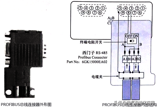

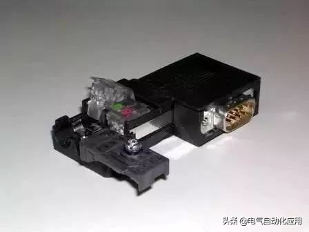

四、PROFIBUS总线连接器PROFIBUS总线连接器是用于连接PROFIBUS站与电缆实现信号传输·带有内置终端电阻,如图6所示。
图6 PROFIBUS总线连接器

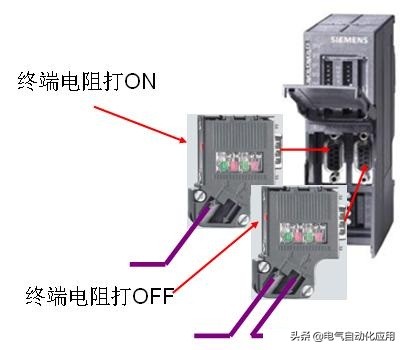

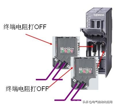

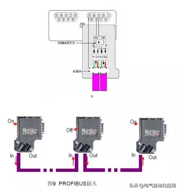

正确接法如下图,不用解释,看图就明白。PROFIBUS 电缆很简单的,就只有两根线在里面,一根红的一根绿的,然后外面有屏蔽层。接线的时候,要把屏蔽层接好,不能和里面的电线接触到。要分清楚进去的和出去的线分别是哪个,假如是一串的,就是一根总线下去,中间不断地接入分站,这个是很常用的方法。在总线的两头的两个接头,线都要接在进去的那个孔里,不能是出的那个孔,然后这两个两头的接头,要把它们的开关置为ON状态,这时候就只有进去的那个接线是通的,而出去的那个接线是断的。其余中间的接头,都置为 OFF,它们的进出两个接线都是通的(记忆方法:ON表示接入终端电阻,所以两端的接头拨至ON;OFF表示断开终端电阻,所以中间的接头要拨至 OFF)。

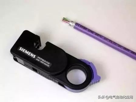

A. 电缆和剥线器。使用FC技术不用剥出裸露的铜线。
图1. 剥好一端的PROFIBUS电缆与快速剥线器(FCS,订货号6GK1905-6AA00)。

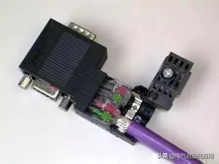

B. 打开PROFIBUS网络连接器。首先打开电缆张力释放压块,然后掀开芯线锁。
图2. 打开的PROFIBUS连接器
C. 去除PROFIBUS电缆芯线外的保护层,将芯线按照相应的颜色标记插入芯线锁,再把锁块用力压下,使内部导体接触。应注意使电缆剥出的屏蔽层与屏蔽连接压片接触。
图3. 插入电缆

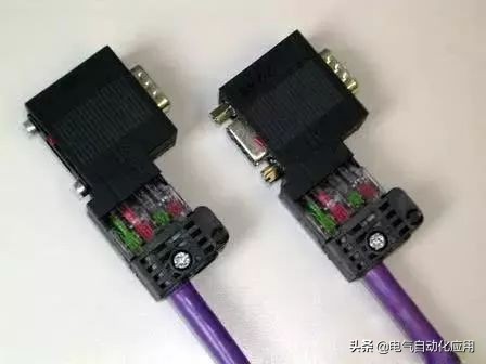

网络连接器主要分为两种类型:带和不带编程口的。不带编程口的插头用于一般联网,带编程口的插头可以在联网的同时仍然提供一个编程连接端口,用于编程或者连接HMI等。
图4. 左侧为不带编程口的网络连接器(订货号:6ES7 972-0BA52-0XA0)右侧的是带编程

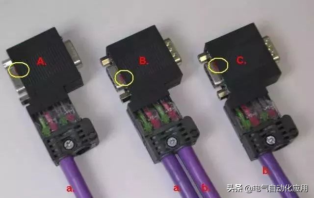

图5. 总线型网络连接
在上图中,网络连接器A、B、C分别插到三个通信站点的通信口上;电缆a把插头A和B连接起来,电缆b连接插头B和C。线型结构可以照此扩展。
注意圆圈内的“终端电阻”开关设置。网络终端的插头,其终端电阻开关必须放在“ON”的位置;中间站点的插头其终端电阻开关应放在“OFF”位置。
注意事项;

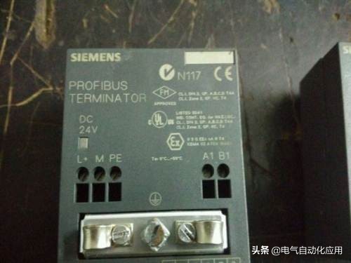

终端电阻打ON的设备不能断电,如图5所示Profibus插头上除了220欧的终端电阻以外还有两个390欧的偏置电阻,并且偏置电阻上必须连接电源。
如果终端设备需要经常断电维护,或者终端设备只有接线端子而没有9针D型插座,就需要使用有源终端模块作为Profibus总线的终端(6ES7 972-0DA00-0AA0)。

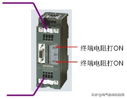

3 RS485中继器的终端电阻使用方法

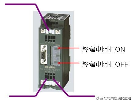

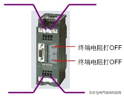

Profibus通讯电缆的最大长度取决于通讯的波特率,如果电缆超过了所能通讯的最大长度,就需要使用RS485中继器来延长通讯距离。
中继器上有接线端子,Profibus电缆可直接连接到端子上。另外中继器上也配有终端电阻。其用法与电缆插头相同。
1网段只有进线,2网段有进线出线
1网段只有进线,2网段只有进线
1网段有进线出线,2网段有进线出线

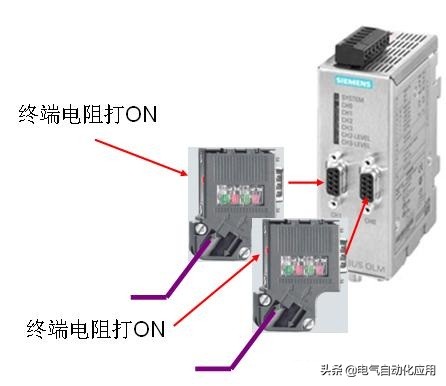

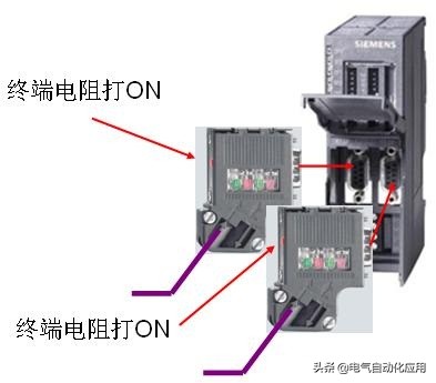

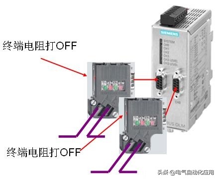

4 OLM上插头终端电阻使用方法

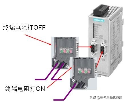

如果现场设备通讯距离较远,或者现场电磁干扰严重,可以使用OLM把电信号转化成光信号,使用光缆来传输信号。OLM上有RS485电气接口,需要使用Profibus插头来连接电缆。并且OLM电气接口不论连接主站还是从站,接法都一样。
1网段只有进线,2网段只有进线
1网段有进线出线,2网段只有进线
1网段有进线出线,2网段有进线出线
对于只有一个RS485接口的OLM,可认为只有1网段,接法相同。
