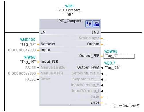

如图1 程序块
图1

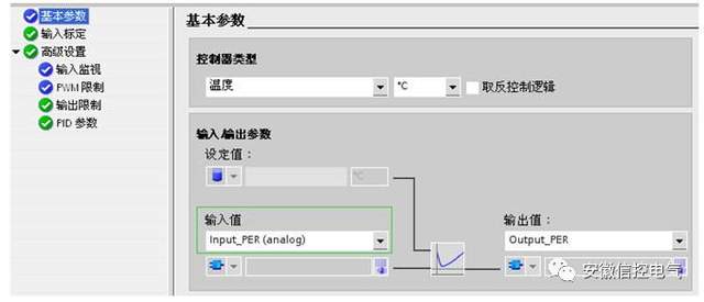

如图2 基本参数配置 反馈与输出配置
图2

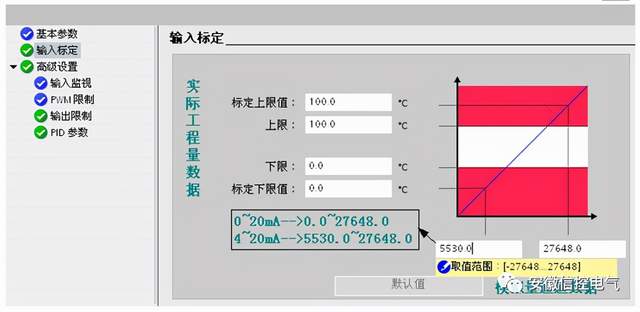

如图3 反馈数据标定
图3

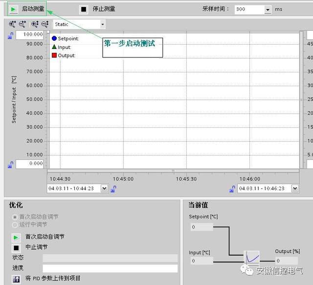

第一步:启动测试
图4
第二步:设定值设定

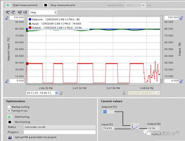

运行自整定:微调,校验PID参数,在完成首次自整定后,建议启动运行自整定,对PID参数进行再次检验。
设定值要求:
设定值 – 反馈值(已标定) <0.3 * 反馈值上限 – 反馈值下限制
设定值 – 反馈值(已标定) < 0.5 * 设定值
第三步 启动自整定,见图5
图5

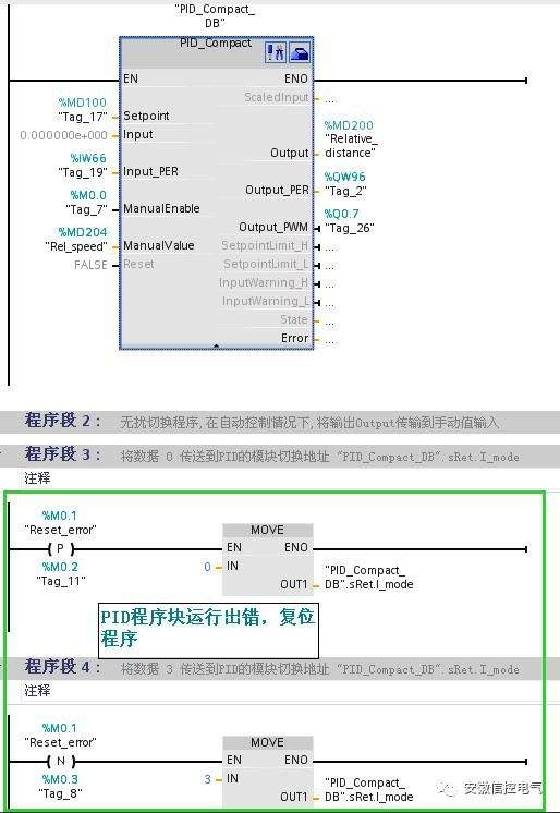

问题:S7-1200 PID正常运行的情况下,出现错误,如何恢复。
解答:
在程序块 PID_Compact内,管角Error=1时,指示当前PID运行状态出错。要重新启动PID功能,需要修改PID模式-PID_CompactDB.sRet.i_Mode。来恢复PID运行,在复位PID之前,需要确认错误已经消除。其他方法无法重新启动PID,包括Reset功能也不能重置。具体程序如图7
图7
西门子的PID还是很强大的 自整定后非常稳定 我有个5个加热区需要工作 其他4个区用自己做的PID 可以正常工作 但是有一个区却始终达不到使用要求 温度的偏差在20度左右
然后用S71200的 PID 功能块自整定以后效果非常好 温差在0.5度以内。
问题就是当模块的输入值超限以后 PID工作块会报故障 复位故障,重新上电以后也不能正常工作 。
这个时候,你需要做一个自己复位的小程序 复位下功能块就可以了 。
当有故障时自动复位功能块,但是这个时候功能块的状态值会变成0,状态为0的时候加热是不会工作的。
要自己做个小程序 当状态字的值为零时,把3赋值给以下地址"PID_Compact_DB_1".sRet.i_Mode就OK了 做了这个以后我的加热功能PID 再也没有出过问题PID_Compact_1.sRet.i_Mode
