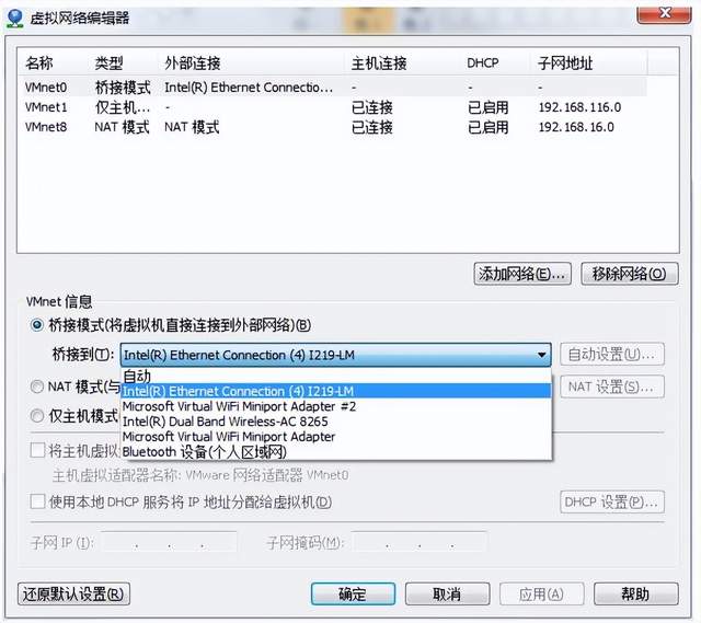

2.1 如果选择桥接模式,注意有几个网卡都可以选择的,无线的,有线的。。。根据实际情况选择。
2.2 设置模式,如果是桥接模式

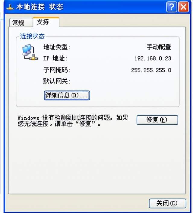

2.3 配置虚拟机IP

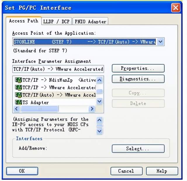

2.4 设置PC/PG
