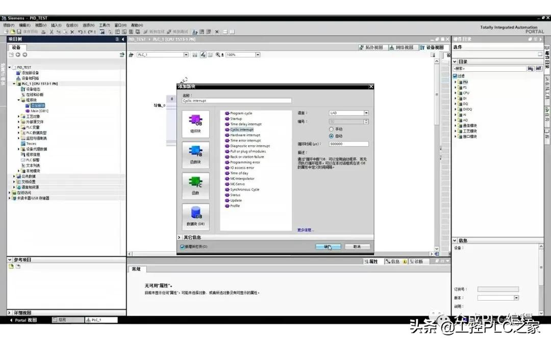

     下面我们开始介绍如何实现西门子S7-1500的PID功能。为了便于演示,在程序中调用了一个过程仿真函数,由于对积分微分时间的精确计算,PID函数必须在循环中断OB中调用,为此,首先在项目中点击“添加新块”,选择“组织块”和“Cyclic Interrupt”类型,设置循环时间为500ms,代表该OB块每隔500ms被调用执行一次。
PID的作用是什么?如何实现西门子S7-1500 PID功能?如何进行调试

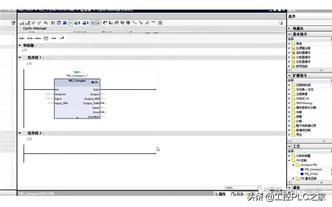

      在“指令”栏中选择“工艺”指令组,在“PID控制”文件夹中,选择“PID_Compact”指令,将它拖放到循环中断OB中,在弹出的“调用选项”对话框中,可以定义新生成的PID工艺对象即一个数据块的名称,点击“确定”,这样将创建一个PID工艺对象。
     PID函数的设定值可以直接在数据块中赋值,过程值“Input”表示通过用户程序赋值,“Input_PER”表示通过模拟量进行反馈。示例中,过程值连接到过程仿真的输出MD20,“Output”表示输出一个浮点值,“Output_PER”表示直接通过模拟量输出。示例中,输出MD24用于连接到过程仿真的输入。赋值完成后保存项目。其他的PID的参数设置则通过PID“工艺对象”进行参数化。

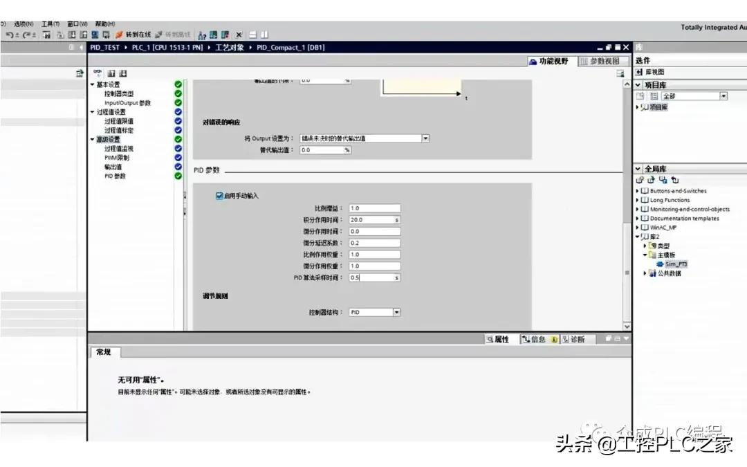

      在项目导航中打卡“工艺对象”,可以看到新建的PID工艺对象“DB1”,双击“组态”图标进入参数化界面。在“基本设置”栏中可以设置“控制器类型”,例如设置在CPU启动后PID的控制模式为自动。在“Input/Output参数”栏中选择反馈和输出通道,必须与程序中调用PID函数的赋值相匹配。在“过程值设置”栏中可以设置过程值的上下限和模拟量反馈的标定值。在“高级设置”栏中可以设置调节规则和PID参数。在这里设置PID的采样时间必须与调用周期匹配,例如500ms。配置完成后存盘编译并下载到PLC中。
