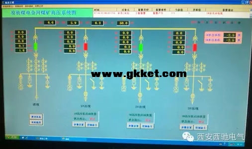

改造后采用后台集中控制,后台系统为西驰电气设计制造,整个系统不但可以控制电机的起停,还显示了电机的运行参数,根据现场需要还增加了电机温度的采集和水池水位的采集,让客户随时都可以了解到设备的运行状况,电机温升情况,更好地保护。
集中控制效果图:
此项目改造完成后得到某集团的一致认可和好评
