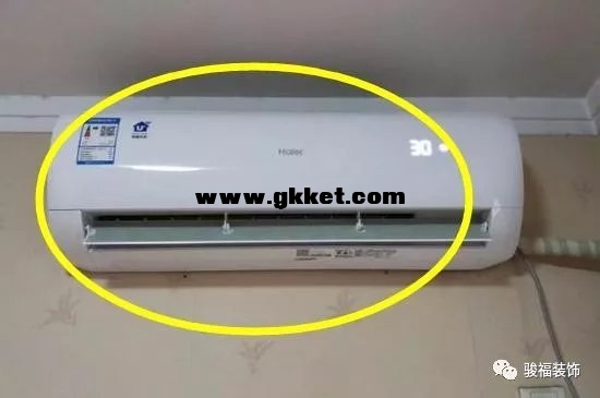

家里装修买空调,始终要做买变频空调还是定频空调的单选题。定频空调是最传统的产品,而变频空调是最近几年才大力普及的产品,给人的印象就是节省电费。购买时大家都会有一个疑问,或者是顾虑,都说变频空调省电,变频空调真的省电吗?为什么变频会省电,变频空调比普通空调要贵好多,划算吗?
一、我们先来了解定频与变频的工作原理
1、定频空调
开机后,压缩电机以固定频率工作,当达到遥控器设定温度后,电机停止工作;当温度传感器感应到房间温度上升较多后,压缩电机重新以固定频率工作,不断循环。总而言之,压缩机会有“开—关—开—关”的过程。
2、变频空调
开机后,压缩机经变频器作用以较高频率工作,当达到遥控器设定温度后,变频器接到反馈,降低工作频率,保持房间温度相对稳定。总而言之,压缩机不会停止运转,跟据房间温度,接收变频指令,保持高频/低频交替工作。
正因如此,早些年头使用定频空调时,当室内温度合适的时候,我们会感觉到空调“停机”,而室内温度升高后,空调又会发出“嗡嗡”运转的声音。
表面上,两者原理完全相同!仔细看,有一个本质的区别:不论需水量多与少,定频供水不能停机。但定频空调在温度达到设定值之后,会进入停机状态。
定频供水,需水量较少时,水泵不能停机,而定频供水不能调速,不停机就只能全速运行,此时,相比变频供水的低速运行,多消耗的能量完全浪费掉了。
定频空调温度达到设定值之后,进入断续运行状态:全速运行、停机、全速运行、停机……变频空调温度达到设定值之后,进入低速运行状态:除非外因导致温度突然上升,否则将持续保持在低速运行。
也就是说,变频空调用较长时间的小功率运行替代了定频空调较短时间的大功率运行。在相同制冷需求下,两者产生的制冷量相同。如果两台空调的能效比相等,两者的耗电量相等,谁都不比谁更省电。
二、入正题,什么情况下使用变频空调,才能达到省电目的?
情况一:“长时间”使用
刚开始工作时,变频空调在变频器的升频作用下会以较高的频率进行工作,这个频率甚至超过了定频空调。而如果你只是开1至2小时的空调,也就意味着房间的温度都不足以使空调降频,根本没有足够时间给变频空调把省电功夫展现出来(一般变频空调的省电效果体现在开机1小时后)。
所以,如果你比较在意耗电量这一点,每天仅使用1至2小时(只用于午睡又或者你是一个习惯短时间使用然后又定时关机的用户),你就没有必要花更多的钱选购变频空调了。
情况二:切勿“因小失大”
买空调的时候,我们经常会听到一匹、大一匹、三匹之类的字眼。其实匹数就是空调制冷能力的反映。如果你对匹数没有概念,也可以直接关注空调型号上的制冷量,数值越高,制冷量越高,适用的房间就越大。
不同匹数(制冷量)的空调适用于不同面积的房间。如果你因为省钱,不合理地选购了一台匹数较低的变频空调,很有可能得不偿失。因为制冷量的不匹配使得房间温度容易出现波动升高,最终使得变频空调的降频运行时间缩短,无法省电。
通俗来讲,空调匹数达不到要求,房间温度较难降低至或是很难保持在预设温度,这样空调压缩机就无法降频工作。所以,切勿因为“小匹数空调匹配大房间”使得电费飙高。
情况三:温度设置不要过低
无论是变频空调还是定频空调,温度设置过低都会增加耗电量。
以变频空调为例,当我们将空调温度设置过低时,举个例子,比如18℃,这时相较23℃,空调要花更大的“精力”将房间温度保持好,这就意味着空调的高频运行时间增加而降频运行时间缩短。所以理论上,把空调设置在合适的温度,比如26℃至28℃(26℃是业界公认的环保而又舒适的温度),空调的变频效果会更明显一些,也更省电一些。
说了这么多,我们也不是想把变频空调说得一无是处,因为除了正确使用达到省电目的外,变频空调还能实现相对精准的温控,保证了用户舒适的温度体验。只是如果你盲目追求变频,又不注意平时的使用习惯,那么省电效果根本就没有体现出来哦
