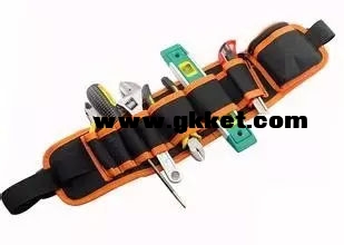

5、电工工具夹
电工工具夹是电工用来盛装随身携带最常用工具的器具。使用时用皮带系结在腰间。
