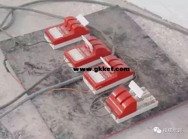

公布
1、无防雨措施,缺少配电箱,直接放在地面
2、不符合一机一闸一保护要求
3、刀闸不符合安全用电要求,主要原因铜片部分露在外面
4、右侧刀闸缺少保护罩,左侧刀闸接线不符合规范要求
5、接线无主开关
6、配电盘的绝缘板非电木板
7、无PE线连接点
8、整体配电盘不符合要求,属报废性质
参考标准:GB50484-4.4.2分配电箱应装设总隔离电器、总断路器和分路隔离电器、分路漏电断路器。 4.4.9其外形结构应能防雨。4.4.4用电设备应执行“一机一闸一保护”控制保护的规定。 根据GB 50054-1995的规定,刀闸存有铜芯外露,不得在工业上使用。
