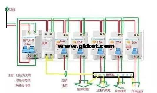

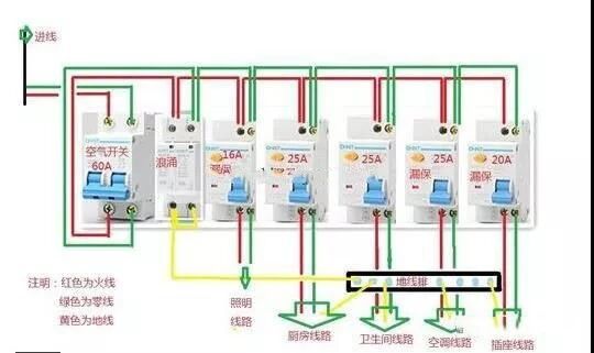

家里线路漏电,漏保频繁跳闸。碰到这种情况确实非常的头疼。今天把排查的方法简单给大家分享一下,一般分为有线路漏电和电器漏电两种情况。 一、线路漏电 这个我们在配电箱的位置就可以测出来,需要一个万用表或者是一个电流表。前期需要把家里所有的负载断掉,比如家里的灯摘掉,电器的插头拔掉。然后把万用表或者电流表串到总开关出线的火线上。如果用万用表可以首先打到交流电流档比较高的量程,因为我们不知道漏电程度。 然后把家里能闭合的开关都合上,这时候家里是没有负载的,总开关合闸这时候电流表指针摆动到一个固定位置或者万用表有较明显的读数。那肯定是线路中有漏电。如果万用表读数偏下就切换小一点的量程。调到合适量程以后,我们依次进行下面的操作。 1,把总开关下面的零线拆掉(我们下面都以电流表为例,万用表的读数变化和电流表是一样的) 这时候如果电流表的指针没有变化,那肯定还是线路中有漏电,零线已经拆了,所以只能是火线与大地有漏电。 2,拆零线以后,电流表的读数速度归零,那肯定是火线经过负载以后的零线一段有漏电,这种我们认定是火线和零线之间的线路漏电。 3,拆零线以后,电流表的读数变小但是不归零,这种就是以上1和2两种情况的合体,也就是火线也漏电,零线也漏电。 排查方法 一、确定哪一条支路漏电 总开关后面分了很多支路,比如照明一路,空调一路,插座一路等。依次断开支路,观察电流表的变化,如果断开插座一路的时候,电流表指针归零,那就是这一路漏电。单独排查这一路,看有没有电线老化或者线皮破损的地方沾到了地面或墙。一般都能排查到,如果实在找不到就换线。 二、电器漏电 如果以上线路没问题,那就是某个电器漏电,我们只需要把这个电器找出来就可以了,最常用的最笨的方法:排除法。 1,所有电器断电,所有断路器合闸。然后一个个给电器供电,哪个电器通电后漏保跳闸就是哪个电器漏电。 2,也可以用电笔测,所有断路器和电器都通电,依次用电笔测用电器的金属外壳。如果电笔的氖泡亮一下熄灭那是积累的静电,如果常亮就是漏电。 找到漏电的电器就继续深入检查,该拆开就拆开,检查下内部线路是不是有线路老化破损的情况或者潮湿。 3,万用表测用电器金属外壳和地面的电压,如果有明显的电压读数就是漏电。 4,既然是火线或者零线与大地有了接触,也可以用万用表的电阻档位,测导线和电器金属外壳是否有电阻。如果有接触肯定有电阻读数也就是漏电。 5,多说一句,如果是测电动机,最好用兆欧表,一般万用表电阻档量程很小。 除此之外,再给大家分享一下一些农村的农电管理人员特别是负责日常维护管理工作的农村电工,查找漏电保护器故障的一些方法,看看和你们的一样吗? 一、巡视检查法 巡视检查法就是责任(值班)电工或工作人员根据对故障现象的分析判断,对所有漏电保护系统(包括各漏电保护器及被保护电网等)进行查看从而发现故障的方法。主要依靠人的眼力来发现故障点,因而简单易行,特别适应于具有明显故障点的故障查找。 例如:导线断落地面,树木碰触导线,拉线与导线接触,漏电保护器烧坏以及各种错误的安装接线等。 二、仪表测试法 仪表测试法就是借助仪表的功能对电网或设备的某些参数进行测试,并以此判断故障的原因或直接检测出故障点来的方法。 例如:电动机或家用电器设备的周线碰壳接地,电网绝缘损坏漏电以及不平衡泄漏电流的变化情况等,只有通过仪表的测试才能发现问题。 三、试送投运法 当某一漏电保护器出现动作跳闸故障以后,经过巡视检查或合仪表测试等均未发现明显故障时,可以将漏电保护器和被保护电网试送电投入运行一次。若试投成功,则说明以前故障已经消失,所发生的动作跳闸很可能是属于瞬时性故障所致。 例如:很可能是在被保护电网内有触电、风摆树被碰触导线、电网瞬时过电压、过负荷、大电机起动或由于强磁场、强振动等所引起。试送投运法就是把已经动作跳闸的漏电保护器和被保护电网再次投入运行,以重新判断以前所发生的故障是属于瞬时性故障还是永久性故障、若属于永久性故障.则必须再利用其他方法查找到故障点。 若属于瞬时性故障(故障点已消失)。则可以恢复送电运行。试送投运法是一种最为简单省事的方法,特别对于各种瞬时性故障所造成的漏电保护器动作跳闸,可以试投一次成功,这就大大减少了停电时间.提高了用户用电的可靠性。 四、分级或分段选择法 当在被保护电网内出现了使漏电保护器永久性动作跳闸的漏电或接地故障以后,可以按照“总网-分支-末端”的先后顺序,首先断开低压电网的各条分支线路,然后只对主干线路试送电并同时投入漏电保护器;或者先拉开低压电网的各分段开关,然后只对靠近电源侧和第一段电网试送电并同时投入漏电保护器。 各主干线路或第一段电网中没有故障,那么漏电保护器就能够正常投入运行。然后再依次投入分支线路或合上下一个分段开关。 五、模拟试跳法 模拟试跳法是专门用来检验运行中的漏电保护器是否存在拒动作故障的一种方法。漏电保护器在运行过程中有时会发生拒动作现象,为了防止由于漏电保护器拒动作而造成的人身触电伤亡事故的发生,应当定期对漏电保护器本身和被保护电网进行模拟漏电动作试验。 我们把这种用以检查漏电保护器本身或被保护电网是否存在拒动作故障的方法叫做模拟试跳法。 模拟试跳法包括对漏电保护器本身的试跳(即“内试”)和对被保护电网的模拟漏电动作试验(即“外试”)。 查到漏电的地方该怎么处理呢? 老化破皮的该换线换线,该缠绝缘胶布的就缠胶布,彻底做好绝缘。如果大家还有什么比较好的解决办法,欢迎在文章底部留言哦! ![]() |
