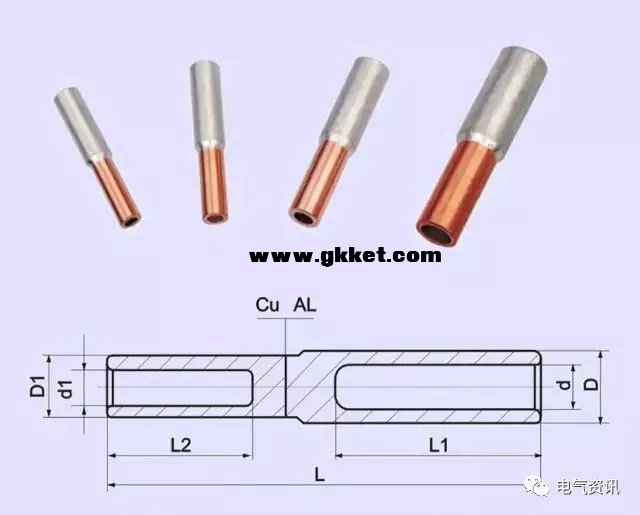

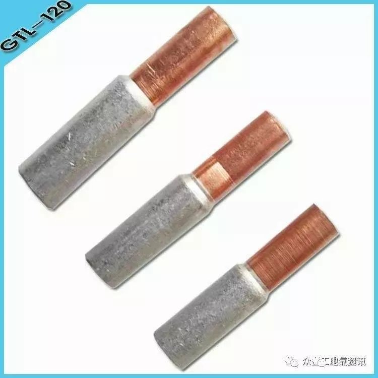

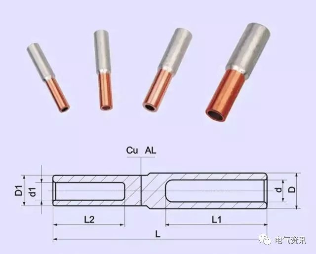

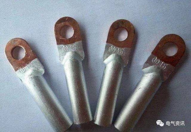

防止铝线表面的氧化层导致的接触不良发热问题,所以铜线和铝线不能直接连接。如果遇到铜铝连接是不可避免的,必须要连接时,一般采用铜铝过渡线夹,铜铝过渡接头,铜线搪锡或铝线搪锡后直接连接。杜绝了氧化层接触的可能。

铜铝接线夹
铜铝鼻子
铜铝管
