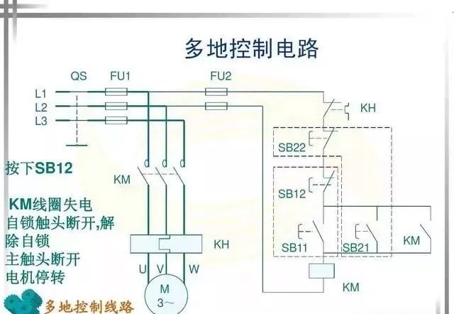

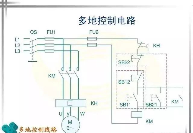

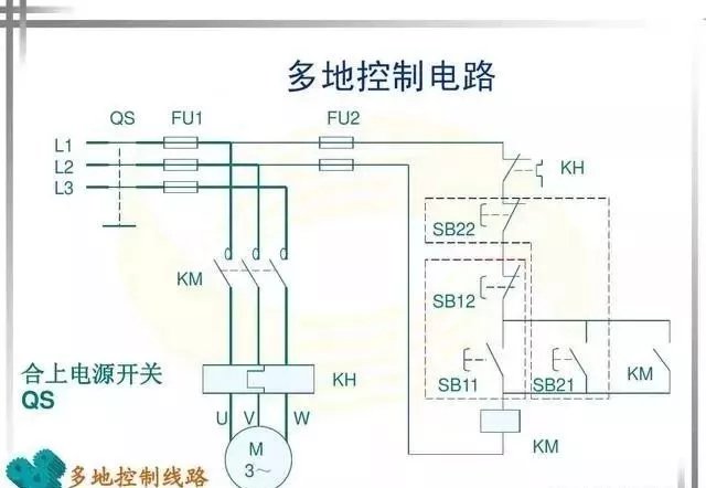

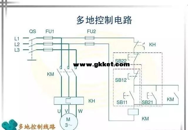

电动机的多地控制电路是我们维修电力作业人员经常都会用到的电路,即能在两地或者多地控制同一台电动机的控制方式叫做电动机的多地控制,我们以电动机的两地控制为例,其他的多地控制原理类似(可以对电动机进行N地控制)。
一,电动机的多地控制电路图

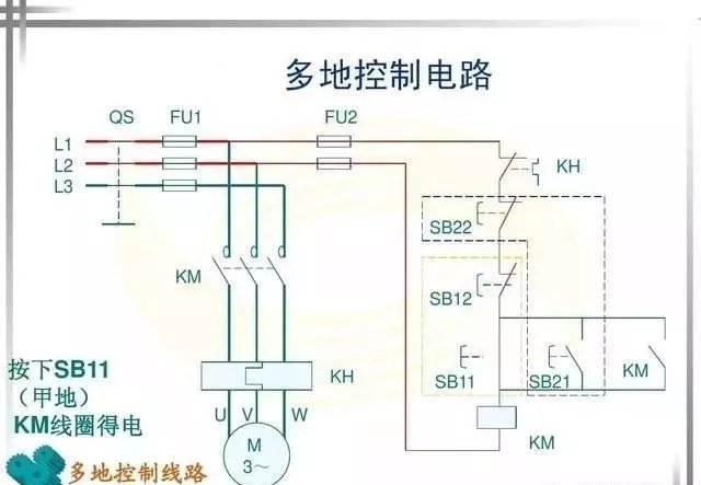

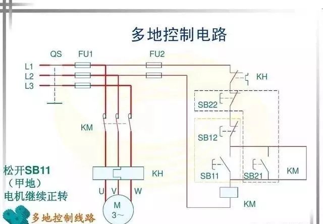

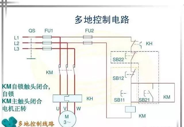

二,电动机的甲地控制电路动作原理

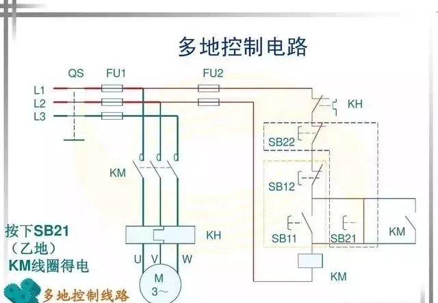

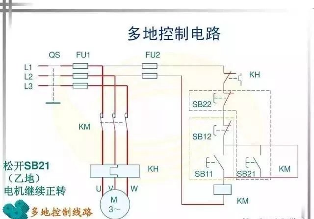

三,电动机的乙地控制动作原理
电动机的两地控制是电动机多地控制中最简单的控制方式,其他的(三地,四地)原理类似,记住一点:启动按钮并联,停止按钮串联,想几地控制都可以实现。
