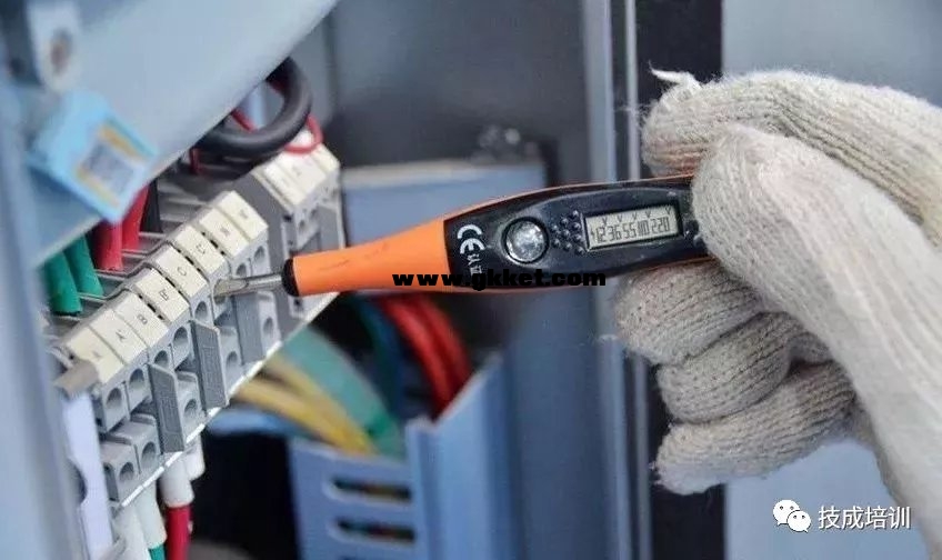

11、正确使用数显感应测电笔
数显感应测电笔,正确握法测检法。食指按笔尾顶端,拇指中指无名指,捏塑料杆中上部,拇指兼顾按电极。
数值显示屏背光,朝向自己便观察。拇指按直接测检,触及被测裸导体。按感应断点测检,触及带外皮导线。
区别相线中性线,查找相线断芯点。
