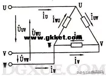

三相电路负载的三角形连接及相/线电压电流关系
负载作三角形(△)连接的三相电路,如上图所示。一般用于三相负载对称的情况下,如绕组为三角形接法的电动机,三角形接法的三相电路和变压器原边或副边绕组的三角形连接。
在三角形连接的三相电路中,负载的相电压UΦ等于线路上的线电压UL。
在三角形连接的负载对称时,三相负载中的相电流IΦ和线路中线电流IL的相量图如下右图所示。从图中可以看出:线电流IL和相电流IΦ之间的大小关系。
同理:Iv=√3 Ivw、Iw=√3 Iwv
即:IL=√3 IΦ
因此,在三角形连接对称负载的三相电路中,线电流(IL)等于相电流(IΦ)的√3倍(根号3≈1.73)。线电压(UL)就等于相电压(UΦ)。
