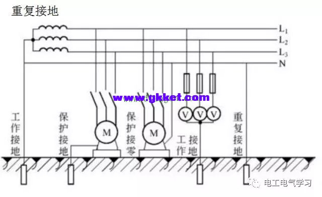

TN-S供电系统是把工作零线N和专用保护线PE严格分开的供电系统,TN-S 供电系统的特点如图。

中性点直接接地运行方式下应做到:
①所有用电设备在正常情况下不带电的金属部分,都必须采用保护接零或保护接地;
②在三相四线制的同一低压配电系统中,保护接零和保护接地不能混用,即一部分采用保护接零,而另一部分采用保护接地,但若在同一台设备上同时采用保护接零和保护接地则是允许的,因为其安全效果更好;
③要求中性线必须重复接地,因为在中性线断开的情况下,接零设备外壳上都带有220V的对地电压,这是绝不允许的。
供电线路N线重复接地
中性线(零线)和地线的区别。
在工频低压电路中,简单讲他们有结构和原理上的区别。
1. 结构的区别:
零线(N): 从变压器中性点接地后引出主干线。
地线(PE):从变压器中性点接地后引出主干线,根据标准,每间隔20-30米重复接地。
2. 原理的区别:
零线(N): 主要应用于工作回路,零线所产生的电压等于线阻乘以工作回路的电流。由于长距离的传输,零线产生的电压就不可忽视,作为保护人身安全的措施就变得不可靠。
地线(PE): 不用于工作回路,只作为保护线。利用大地的绝对"0"电压,当设备外壳发生漏电,电流会迅速流入大地,即使发生PE线有开路的情况,也会从附近的接地体流入大地。
