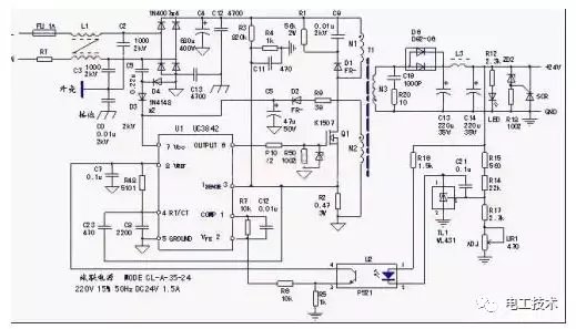

仪用DC24V开关电源电路以UC3842振荡芯片为核心,构成逆变、整流电路。UC3842一种高性能单端输出式电流控制型脉宽调制器芯片,相关引脚功能及内部电路原理已有介绍,此处从略。AC220V电源经共模滤波器L1引入,能较好抑制从电网进入的和从电源本身向辐射的高频干扰,交流电压经桥式整流电路、电容C4滤波成为约280V的不稳定直流电压,作为由振荡芯片U1、开关管Q1、开关变压器T1及其它元件组成的逆变电路。逆变电路,可以分为四个电路部分讲解其电路工作原理。
24v开关电源维修步骤:
1、测24V输出端子电压为0V
细听有上电瞬间设备有“吱”声,测输出有电路跳变,随即输出电压变为0V。说明市电整流滤波电路、U1芯片的启动、振荡电路基本上正常的,电路具备起振工作条件,但因保护电路起控,引发电路停振,重点应检测负载回路、稳压回路和保护回路。如停电检测输出电路回路的D6、C13、C14、SCR等元件有无损坏;稳压回路的TL1、UR1等有无不良;自供电电源R9、D2、C5等元件有无不良;过电压吸收电路的R1、D1、C9等元件有无不良等。
上电瞬间设备无起振声间,测输出端一直为0V。测滤波电容C4两端有无280V直流电压,若无,应检测FU、RT及整流电路的好坏;若正常,应顺序检查开关管Q1的漏、源极电流回路和C5、D3启动回路,R9、D2、C5元件构成的自供电回路;U1外围振荡电路及U1元件本身是否不良。
2、24V输出电压偏高或偏低
输出电压采样电路中设有半可变电位器UR1,标注为“ADJ”,用于微调输出电压的高低。若输出电压偏离正常值不多,可通过调整UR1,使输出电压恢复正常值;输出电压严重偏高时,引发SCR受触发导通,电路停振,须检查稳压回路的故障。稍微偏高则可通过UR1来调整。此处故障检查的重点落在输出电压偏低上,应检查稳压回路和Q1工作电流回路的故障。
当基准电压源漏电或击穿时,导致电压反馈信号上升,输出PWM脉冲占空比减小,输出电压低落;电流采样电阻R2因引脚氧化或阻值变大时,也会产生输出电压过低的故障;当Q1开关管低效,即使稳压回路正常,也会导致开关变压器T1的储能减小,输出电压过低。这种故障一般较为少见。
