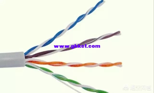

题目说的网线水晶头的a,b类接法,是网线连接的两种方法。一种是平行线接法,网线两头都采用T568A或T568B标准,一般用T568B标准的平行线接法最常见。一种是交叉线接法,网线的一头用T568A标准,另一头用T568B标准。
EIA/TIA568A标准EIA/TIA568B标准,它们本质上没有什么区别,要说区别也就是颜色及线芯排列区别。接线的时候遵循国际标准T568A和T568B线序方式好处是,为了防止数据包在传输过程中在网线里产生垃圾数据包,也就是串扰现象。网线的串扰现产生除制作不规范之外,外界因素也会引起串扰现象产生。例如,网线靠近电源并行1m以上、或者周围有大功率辐射源和干扰源,都会造成网线串扰现象产生,那么在电脑上就会显示没连接网络等故障。
T568A标准线序排列:1白绿2绿3白橙4蓝5白蓝6橙7白棕8棕
T568B标准线序排列:1白橙2橙3白绿4蓝5白蓝6绿7白棕8棕
