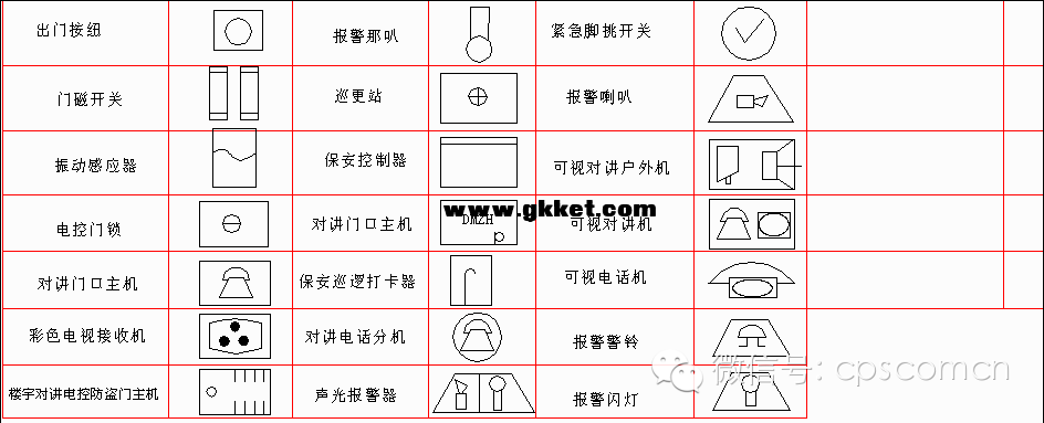

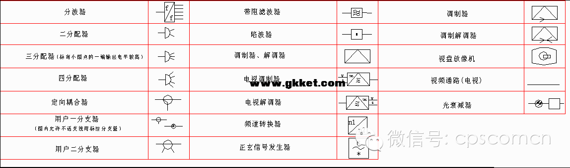

常见弱电符号大全
2018-11-29 22:05| 发布者: gk-auto| 查看: 49| 评论: 25|原作者: 151452
摘要: 弱电一般是指直流电路或音频、视频线路、网络线路、电话线路,直流电压一般在36V以内。家用电器中的电话、电脑、电视机的信号输入(有线电视线路)、音响设备(输出端线路)等用电器均为弱电电气设备。符号是指具有 ...

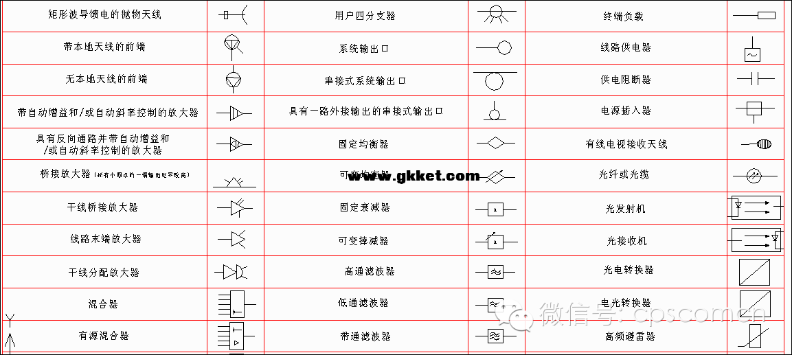

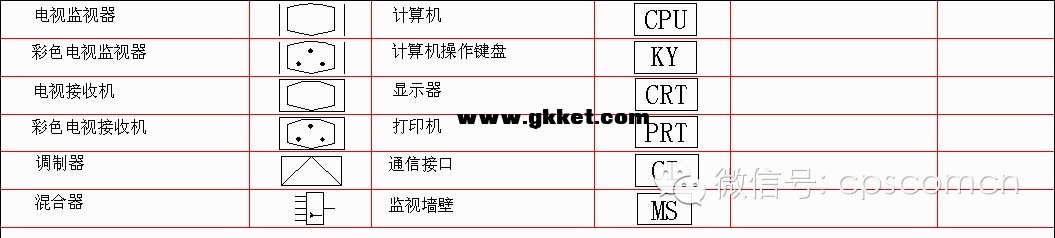

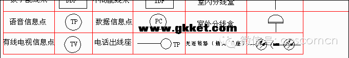

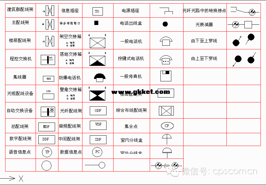

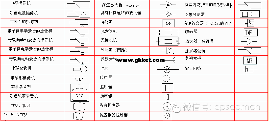

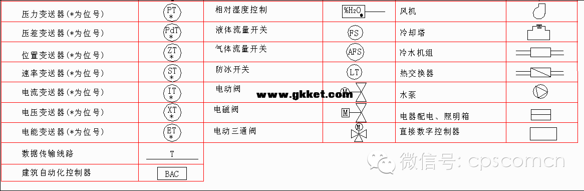

           弱电一般是指直流电路或音频、视频线路、网络线路、电话线路,直流电压一般在36V以内。家用电器中的电话、电脑、电视机的信号输入(有线电视线路)、音响设备(输出端线路)等用电器均为弱电电气设备。符号是指具有某种代表意义或性质的标识。来源于规定或者约定俗成,其形式简单,种类繁多,用途广泛,具有很强的艺术魅力。而弱电符号则为弱电工程术语的简洁表达方式,为日常表达图纸的设计提供标准支持。
