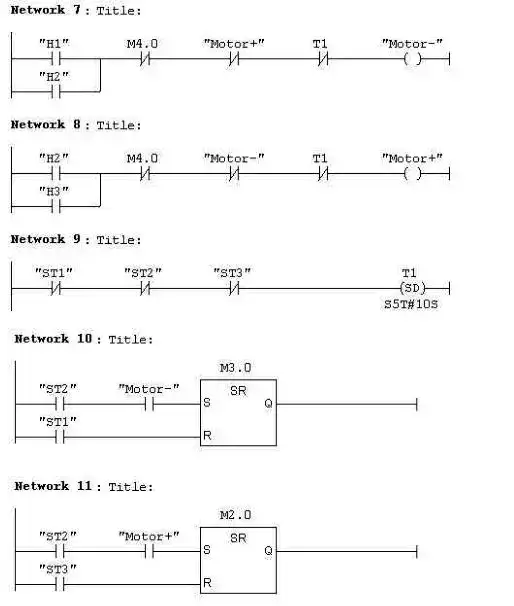

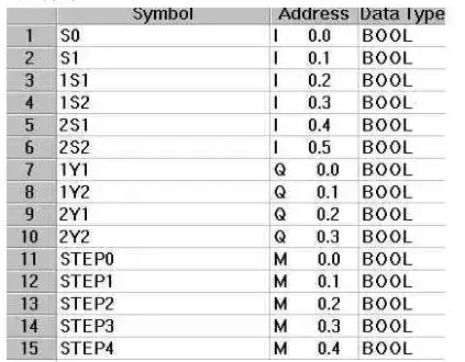

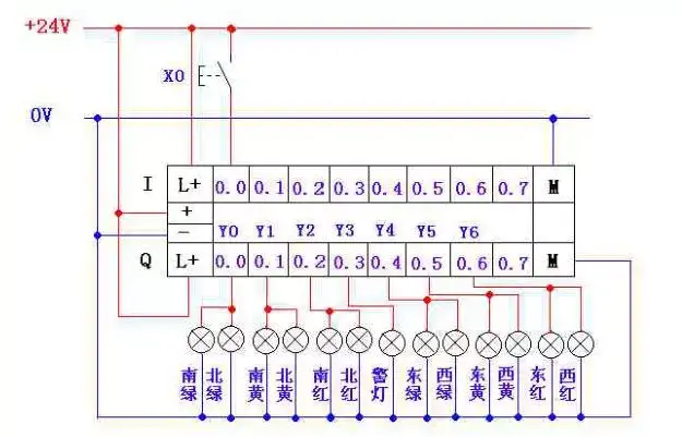

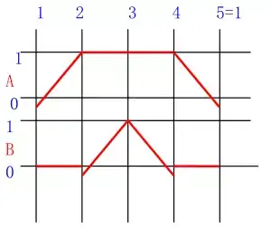

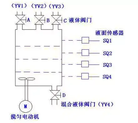

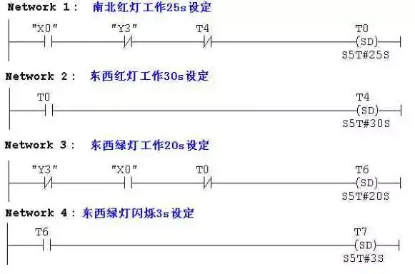

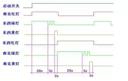

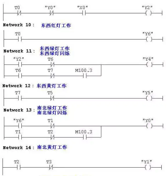

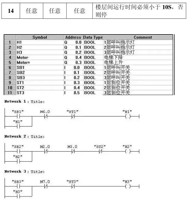

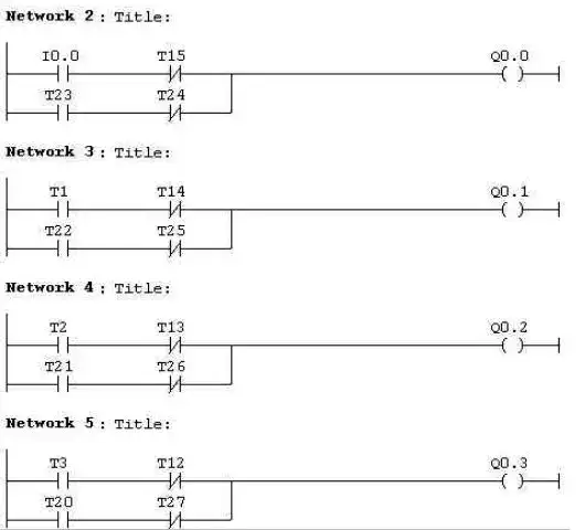

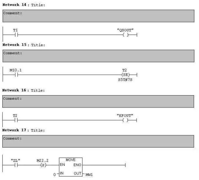

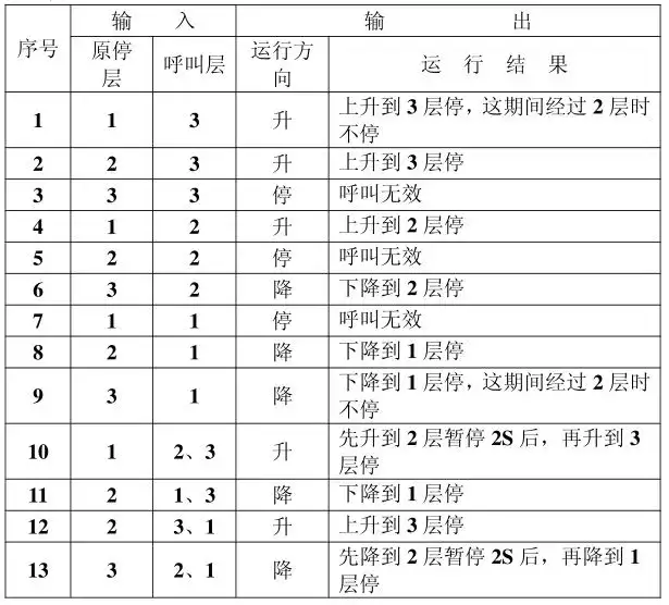

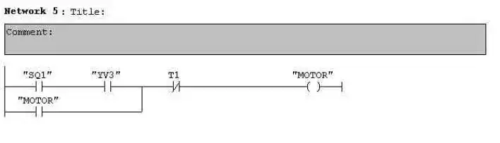

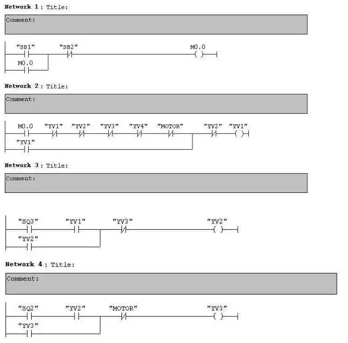

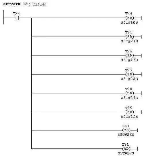

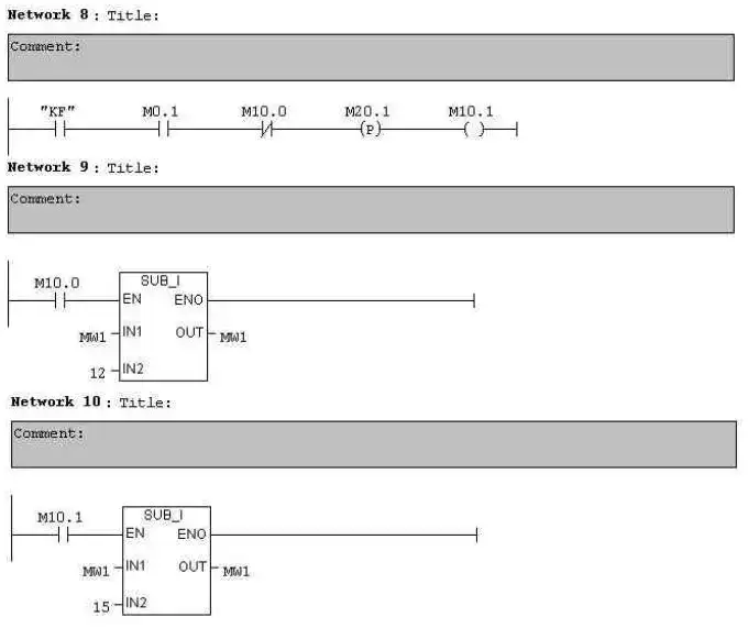

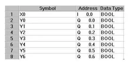

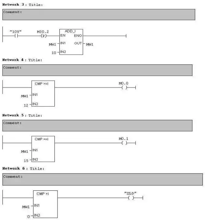

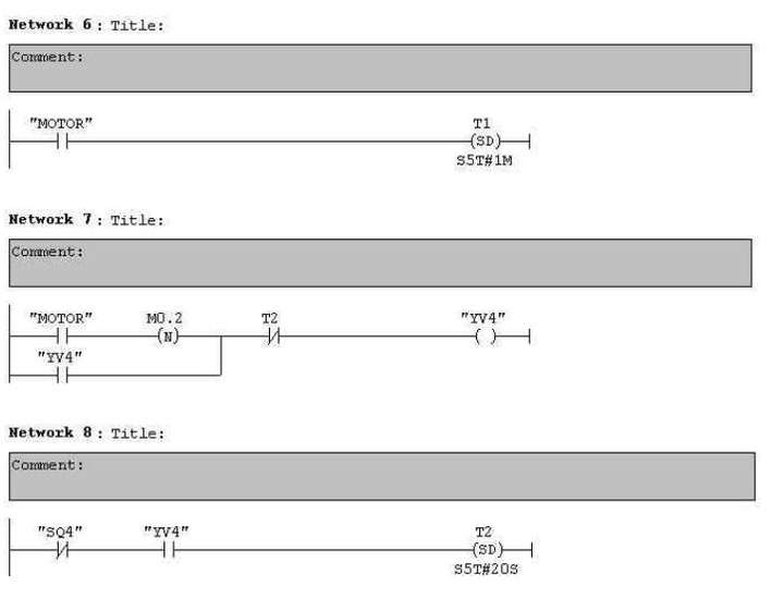

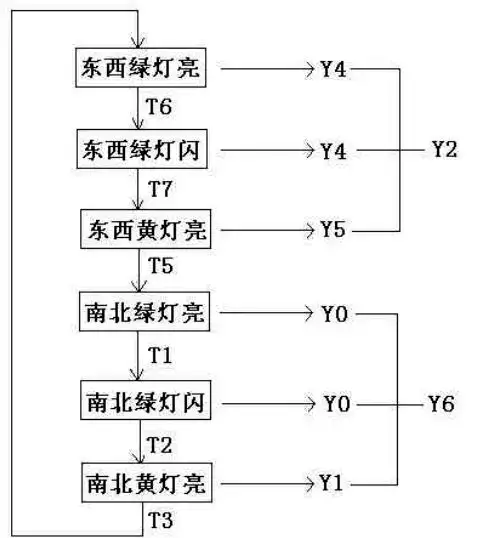

![]() 十字路口的交通指挥信号灯布置如下图: ![]() 一、控制要求 (1)信号灯系统由一个启动开关控制,当启动开关接通时,该信号灯系 统开始工作,当启动开关关断时,所有信号灯都熄灭。 (2)南北绿灯和东西绿灯不能同时亮。如果同时亮应关闭信号灯系统, 并立刻报警。 (3)南北红灯亮维持 25s。在南北红灯亮的同时东西绿灯也亮,并维持 20s。到 20s 时,东西绿灯闪亮,闪亮 3s 后熄灭,此时,东西黄 灯亮,并维持 2s。到 2s 时,东西黄灯熄灭,东西红灯亮。同时, 南北红灯熄灭,南北绿灯亮。 (4)东西红灯亮维持 30s。南北绿灯亮维持 25s,然后闪亮 3s 后熄灭。 同时南北黄灯亮,维持 2s 后熄灭,这时南北红灯亮,东西绿灯亮。 (5)以上南北、东西信号灯周而复始地交替工作状态,指挥着十字路口 的交通,其时序如下所示。 ![]() ![]() 二、PLC 接线 ![]() 三、定义符号地址 ![]() 四、梯形图程序 ![]() ![]() ![]() ![]() 如下所示是三层楼电梯示意图。电梯的上升、下降由一台电动机控制;正 转时电梯上升、反转时电梯下降。各层设一个呼叫开关(SB1、SB2、SB3)、 一个呼叫指示灯(H1、H2、H3)、一个到位行程开关(ST1、ST2、ST3)。 ![]() 控制要求: (1)各层的呼叫开关为按钮式开关,SB1、SB2 及 SB3 均为瞬间接通有效 (即瞬间接通的即放开仍有效)。 (2)电梯箱体上升途中只响应上升呼叫,下降途中只响应下降呼叫,任何 反方向呼叫均无效,简称为不可逆响应。具体动作要求,如下表。 (3)各楼层间有效运行时间应小于 10S,否则认为有故障、自动令电动机停转。 ![]() ![]() ![]() ![]() ![]() 多种液体自动混合装置的 PLC 控制 如图所示为三种液体混合装置,SQ1、SQ2、SQ3 和 SQ4 为液面传感器, 液面淹没时接通,液体 A、B、C 与混合液阀由电磁阀 YV1、YV2、YV3、 YV4 控制,M 为搅匀电动机,其控制要求如下: ![]() 1.初始状态 装置投入运行时,液体 A、B、C 阀门关闭,混合液阀门打开 20s 将容 器放空后关闭。 2.起动操作 按下启动按钮 SB1,装置开始按下列给定规律运转: ①液体 A 阀门打开,液体 A 流入容器。当液面达到 SQ3 时,SQ3 按通, 关闭液体 A 阀门,打开液体 B 阀门。 ②当液面达到 SQ2 时,关闭液体 B 阀门,打开液体 C 阀门。 ③当液面达到 SQ1 时,关闭液体 C 阀门,搅匀电动机开始搅拌。 ④搅匀电动机工作 1min 后停止搅动,混合液体阀门打开,开始放出 混合液体。 ⑤当液面下降到 SQ4 时,SQ4 由接通变断开,再过 20s 后,容器放空, 混合液阀门关闭,开始下一周期。 3.停止操作 按下停止按钮 SB2 后,要将当前的混合操作处理完毕后,才停止操 作(停在初始状态) 参考程序: ![]() ![]() ![]() 霓虹灯广告屏控制器的设计 用 PLC 对霓虹灯广告屏实现控制,其具体要求如下: ![]() 该广告屏中间 8 个灯管亮灭的时序为第 1 根亮→第 2 根亮→第 3 根 亮→…→第 8 根亮,时间间隔为 1s,全亮后,显示 10s,再反过来从 8→7→…→1 顺序熄灭。全灭后,停亮 2s,再从第 8 根灯管开始亮 起,顺序点亮 7→6→…→1,时间间隔为 1s,显示 20s,再从→2→…→8 顺序熄灭。全熄灭后,停亮 2s,再从头开始运行,周而复始。 参考梯形图程序: ![]() ![]() ![]() ![]() ![]() ![]() ![]() 设计程序,使两个气缸顺序动作,其顺序为:A1B1B0A0。 (一)气控回路 ![]() (二)位移-步骤图 ![]() (三)I 型障碍信号分析 ![]() (四)PLC 接线 ![]() (五)定义符号地址 ![]() (六)梯形图程序 ![]() ![]() ![]() 自动售货机的 PLC 控制 如下图所示的自动售货机示意图,其工作要求如下: ![]() 1.此售货机可投入 1 元、5 元或 10 元硬币。 2.当投入的硬币总值超过 12 元时,汽水按钮指示灯亮;当投入的硬 币总值超过 15 元时,汽水及咖啡按钮指示灯都亮。 3.当汽水按钮灯亮时,按汽水按钮,则汽水排出 7s 后自动停止,这段时间内,汽水指示灯闪动。 4.当咖啡按钮灯亮时,按咖啡按钮,则咖啡排出 7s 后自动停止,这段时间内,咖啡指示灯闪动。 5.若投入硬币总值超过按钮所需的钱数(汽水 12 元,咖啡 15 元)时,找钱指示灯亮,表示找钱动作,并退出多余的钱。 参考答案: ![]() ![]() ![]() ![]() ![]() ![]() ![]() ![]() |
