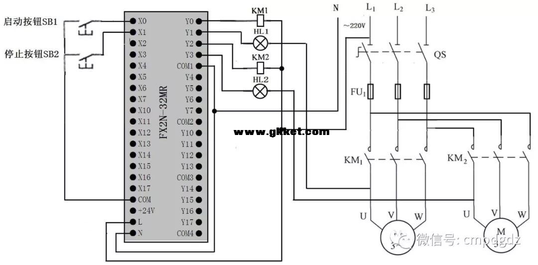

06
多重输出控制
PLC线路与梯形图
PLC接线图
梯形图
1.启动控制
2.停止控制
