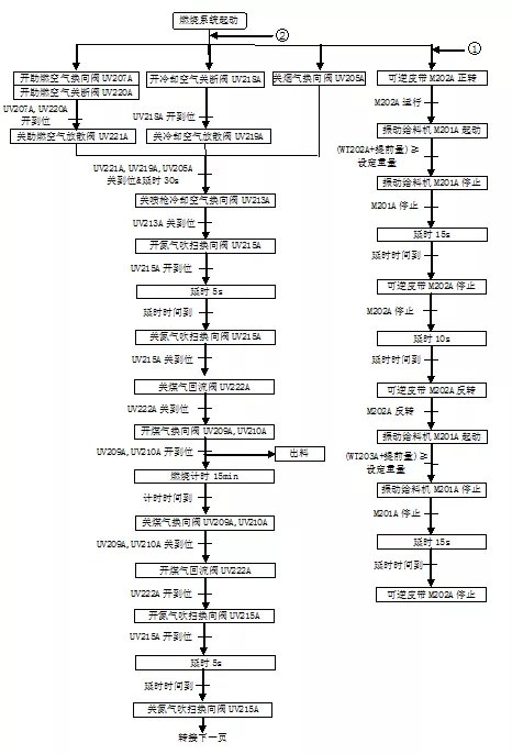

在工控行业混迹了十多年,一直做与PLC相关的项目,就把自己的一些经验做个总结,由于水平有限,有不足之处还望各位多多指教。

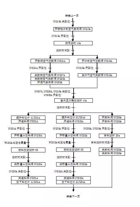

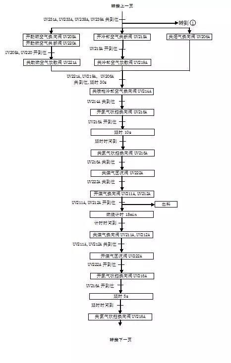

我的步进编程的思想就是一步一步的执行,当进入下一步的时候同时退出上一步,在程序中只有一个活动步,使程序逻辑很清晰,缩小了问题出现的范围,而且在编程之前先画出顺序功能图,如果顺序功能图画的完整,按照功能图做出的程序基本上就没啥问题了。
不论大小项目最好画个顺序流程图出来,养成好的习惯能达到事半功倍的效果。以下曾经做过的一个顺序流程图。
这个顺序功能图虽然花了不少时间,当时工期紧半自动都没试,直接投的自动,管道内可是焦炉煤气,同一根管道又进煤气又进空气,不停的切换,真是捏了一把汗,还好程序基本没啥问题。
