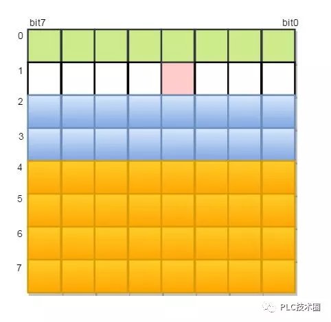

对过程映像区的访问可以以位、字节、字以及双字的方式进行。
图2 过程映像区直接寻址
如图2所示,假设其为输入过程映像区的一部分:
  • · I1.3即可访问到粉色部分的内容,即寻址一个位;
  • · IB0即可访问绿色部分的内容,即寻址一个字节;
  • · IW2:即可访问蓝色部分的内容,即寻址一个字;
  • · ID4即可访问橙色部分的内容,即寻址双字;

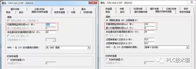

图3 最大循环时间与最小循环时间
如图3所示,在硬件组态中,可以修改最大循环时间,默认150ms。如果实际的循环时间超出设置的最大时间,CPU会调用组织块OB80,在其中响应这个故障。如果OB80中未编写程序,CPU将转入STOP模式。
400的CPU中还可以设置最小扫描周期,当用户程序较为简单,使得循环时间太短时,过程映像区会太过频繁的刷新,设置最小扫描周期可以避免这种情况。
