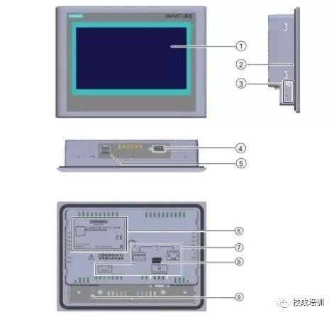

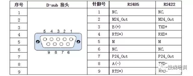

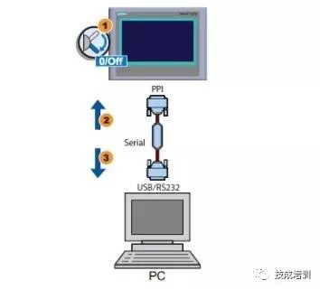

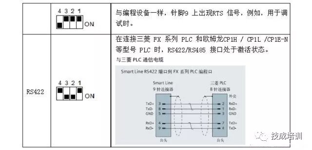

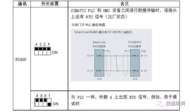

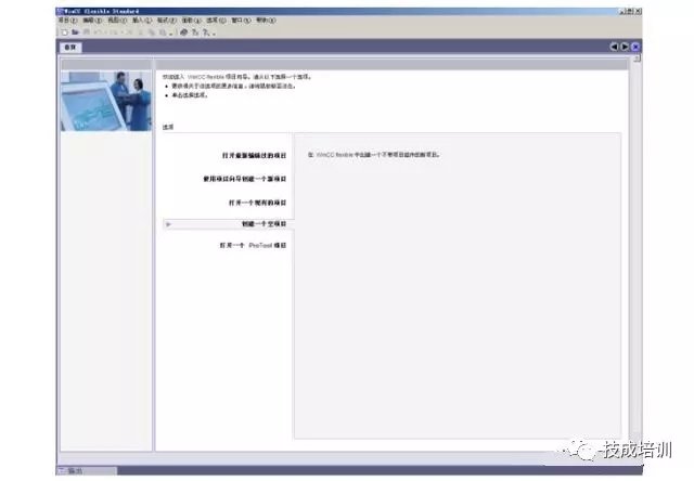

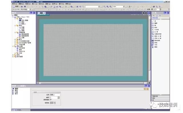

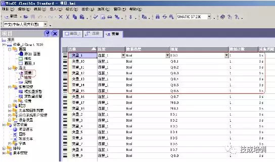

THPSSM-1型系统的人机界面采用西门子SMART 700 触摸屏。人机界面是在操作人员和机器设备之间做双向沟通的桥梁,用户可以自由的组合文字、按钮、图形、数字等来处理、监控、管理随时可能变化的信息的多功能显示屏幕。 ![]() 注意事项: 1. 请确保在HMI设备外部为所有连接电缆预留足够的空间。 2. 安装HMI设备时,确保人员、工作台和整体设备正确接地。 3. 连接电源:仅限DC24V。 Smart 700面板说明: ![]() ①显示器/触摸屏、②安装密封垫、③安装卡钉的凹槽; ④RS422/RS485接口、⑤电源连接器、⑥铭牌; ⑦接口名称、⑧DIP开关、⑨功能接地连接。 一、 连接组态PC 1.组态PC 能够提供下列功能: 1.1 传送项目; 1.2 传送设备映像; 1.3 将HMI 设备恢复至工厂默认设置; 1.3 备份、恢复项目数据。 2. 将组态PC 与Smart Panel 连接: 2.1 关闭HMI 设备; 2.2 将 PC/PPI 电缆的RS485 接头与HMI 设备连接; 2.3 将PC/PPI 电缆的RS232 接头与组态PC 连接。 ![]() 二、 连接HMI设备 1. 串行接口 ![]() 2. 下表显示了 DIP 开关设置。可使用 RTS 信号对发送和接收方向进行内部切换。 ![]() ![]() 三、启用数据通道 1. 用户必须启用数据通道从而将项目传送至 HMI 设备。 2. 说明:完成项目传送后,可以通过锁定所有数据通道来保护HMI设备,以免无意中覆盖项目数据及 HMI设备映像。 3. 启用一个数据通道 - Smart Panel(Smart 700) 3.1. 按“Transfer”按钮,打开“TransferSettings”对话框。 3.2. 如果 HMI 设备通过 PC-PPI 电缆与组态 PC 互连, 则在“Channel 1” 域中激活“Enable Channel”复选框。 3.3. 使用“OK”关闭对话框并保存输入内容。 ![]() 四、 WinCC flexible 2008 软件的安装 安装步骤: 1、 先装Wincc flexible 2008 CN 2、其次装Wincc flexible 2008_SP2 3、最后装Smart panelHSP 按向导提示,一路按下【下一步】,按下[完成],软件安装完毕。 五、 制作一个简单的工程 1. 安装好Wincc flexible 2008软件后,在[开始]/[程序]/[ WinCC flexible 2008]下找到相应的可执行程序点击,打开触摸屏软件。界面如下: ![]() 2. 点击菜单[选项]里的[创建一个空项目],在弹出的界面中选择触摸屏[Smart Line][ Smart 700],点击确定,进入如下界面。 ![]() 3. 在上述界面中,左侧菜单选择通讯下的双击“连接”,选择通讯驱动程序(SIMATIC S7 200)。设置完成,再双击左侧菜单选择通讯下的“变量”,建立变量表。如下图 ![]() 4. 变量建立完成,再双击左侧菜单选择画面下的“添加 画面”,可以增加画面的数量,再选择画面一,进行画面功能制作,如制作一个返回初始画面按钮,选择右侧“按钮”,在“常规”下设置文字显示,在“事件”下选择“单击”设置函数如下图,在“外观”下设置其他外观显示,返回功能按钮设置完成。 ![]() 5. 制作指示灯,用于监控PLC输入输出端口状态,选择右侧“圆”,在“外观”下设置如下: ![]() 6. 制作按钮,用于对PLC程序进行控制,选择右侧“按钮”,在“事件”下设置“置位按钮”,如下图: ![]() 7. 制作完成一个简单的画面如下: ![]() 六、 工程下载 1. 通过PC/PPI通信电缆连接触摸PPI/RS422/RS485接口与PC机串口。 2. 触摸屏需开启用数据通道选择“Control Panel”,在弹出窗口激活“Enable Channel”复选框选中后关闭,后选择“Transfer”启动下载。 3. 点击下载按钮下载工程。如下图: ![]() 4. 下载完成,触摸屏需在开启用数据通道选择“Control Panel”,在弹出窗口取消选中后关闭,用专用连接电缆连接PLC与触摸屏就可以实现所设定的控制。 ![]() |
