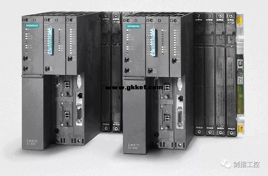

西门子 400H 高可用性冗余控制器,自推出以来,在市场中得到了广泛的应用。S7-400H可满足对现代自动化系统在可用性、智能化和分散化方面提出的高要求。该系统还提供了采集和准备过程数据所需的所有功能,其中包括对装配和设备进行的开环控制、闭环控制和监视的功能。通讯带有集成 PN 口以及 PROFIBUS DP 接口,灵活应用于多种通讯协议,并且可以通过通讯模块扩展多个接口,可用性高。
