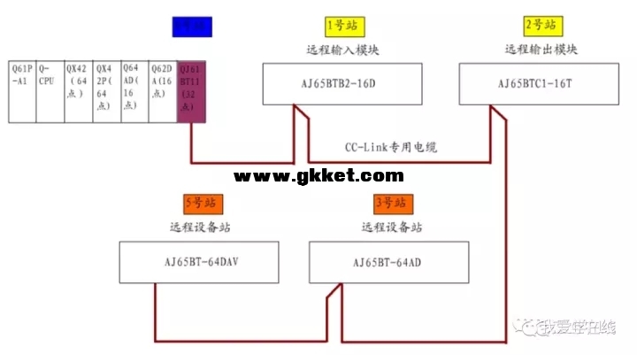

2、 主站和远程设备站间的通讯
以下面的 CC-Link 系统为例:
主站为0号站,带有二个远程 I/O 站:1 号站 16 点远程输入模块和 2 号站16点远程输出模块,还带有二个远程设备站:3 号站(占有 3,4 号站)和 5号站(占有 5,6号站)。
首先需要在主站设置网络参数和自动刷新参数,步骤同上,结果如下:
主站和两远程设备站间的通讯缓存区(BFM)对应如下:
RWw/RWr 和主站 BFM 寄存器对应关系如下:
两远程站的输入、输出 I/O 和主站 BFM 对应如下: 3 号站:
5 号站
