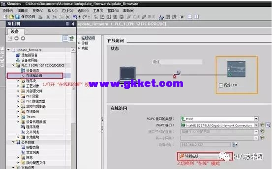

使用TIA 软件更新CPU固件
1. 打开所连接 CPU 的"在线和诊断"(Online and Diagnostics) 视图,并切换到“在线”模式。
图1. 打开“在线和诊断”视图
