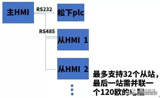

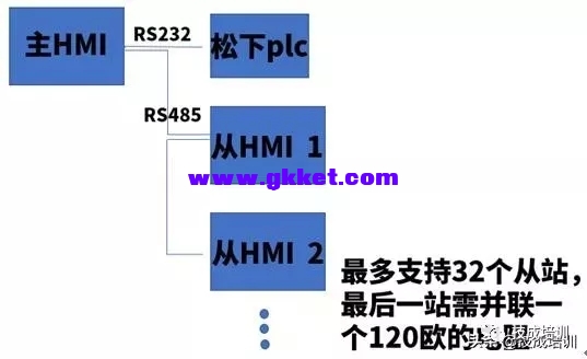

1、 确定好连接方案,如下 :

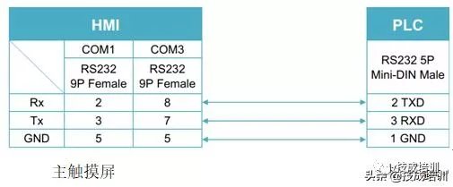

1)RS232用来和PLC连接(COM1)

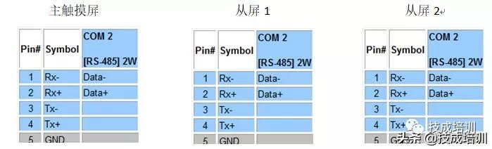

2)RS485用在触摸屏之间的连接(COM2)
所有触摸屏的1号引脚都连接起来,2号引脚也全部连接到一块,最后一个触摸屏,1、2号引脚接一个120欧的电阻。

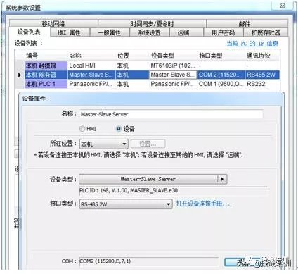

打开威纶软件,新建文件,添加主机服务器用作主触摸屏与从屏连接的纽带,RS-485,选择con2(改端口作为第二个触摸屏连接的口),添加本机PLC(与松下PLC连接),用232通讯选择con1,在HMI属性里把站号设为0,其他参数默认。

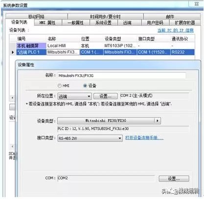

新建从屏程序,可以多个,站号分别设为1、 2、 3 .每个从屏只有站号不同,其他参数系统。。。。添加远端PLC,选择远端(因为是通过其他屏作为纽带连接的plc),主-从模式,选择com2 RS485通讯,通讯设置与主屏的服务器设置一致,其他参数默认。
