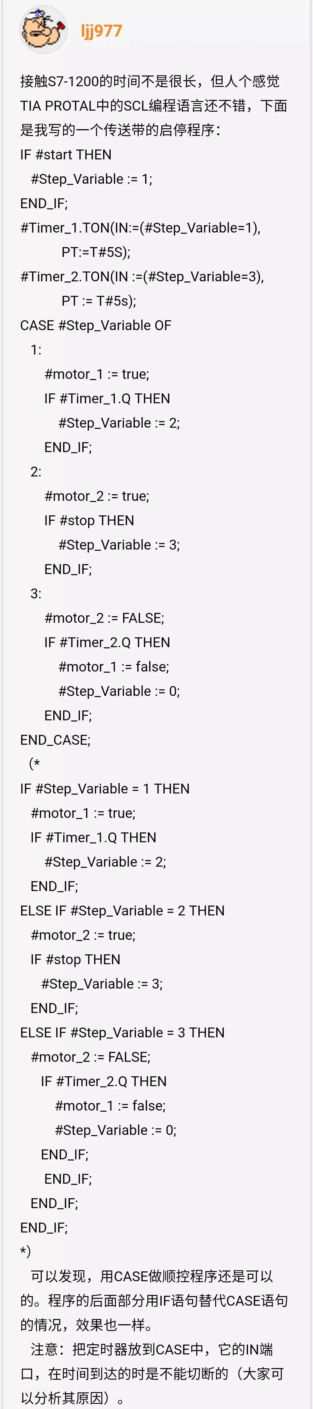

现在很多大品牌的中高级 PLC 都支持国际电工委员会 IEC61131 标准中规范的五种编程语言的混合编程,即梯形图(LD)、结构化文本(ST)、流程图(SFC)、指令表(IL)和功能块(FB)。在这五种编程语言中, 此外,由于西门子 S7 系列 PLC 在国内工控领域中使用很广,它的编程软件 Step7 默认情况下只支持梯形图和指令表编程,但通过安装“S7-SCL”软件包和“S7-Graph”软件包可实现结构化文本和流程图编程。 所以有人就问:SCL将成为PLC的主流编程语言么? ![]() bnnyygy 说: 我献丑来一个,半成品,给设备改造的,用的欧姆龙CP1L,ST语言功能块,部分节选。 ![]()
wenpian 说: 还是梯形图适合逻辑。 ljj977 说: 程序写的不错。tia protal中可以采用SCL与LAD混编的模式。这样的灵活性就更大了。 作为一个有C基础的人来说,用SCL他可能更擅长,入门更快。作为习惯了LAD编程的人员来说,写一般的逻辑关系程序,确实要清晰些。 fujifa 说: 在JAVA出现之前,C语言的菜鸟们也是认为C语言将一统江湖,在PYTHON出来之前,JAVA的菜鸟们也是这么认为的。菜鸟们总是习惯使用必将,一定等词汇来描述他们认为的事物,为什么老鸟们不这样认为呢?因为老鸟们知道: hgxmm123 说: 老外喜欢用SCL语言编程,它功能丰富。国人喜欢用梯形图编程,易于推广。 有些PLC语言不能实现的功能,用SCL就能实现。 twtynijj 说: 最多只能说是备选的语言方法 ,主流怕是很难,可读性并不是很好,推广也难。老外是因为人家母语就是字母组成,对他们来说可读性还是非常强。 现在PLC还是以LAD SFC ST CFC 这一类为代表,也符合IEC标准的。如果哪一家PLC只有一种你说的SCL,怕是干不了几年在中国就只能关门了,这是由市场决定的。 cvlsam 说: 西门子之所以称为SCL而不是ST,是因为其编程语言指令表叫做STL,为了避免混淆,所以叫做SCL,其实就是其他厂家的ST语言。 twtynijj 说: 嗯,西门子是不熟悉,刚出社会那会接触过。换工作环境后就没怎么接触。而且也只会用梯形图呀。 pqsh 说: 我觉得,5-10年这些语言都将消失。

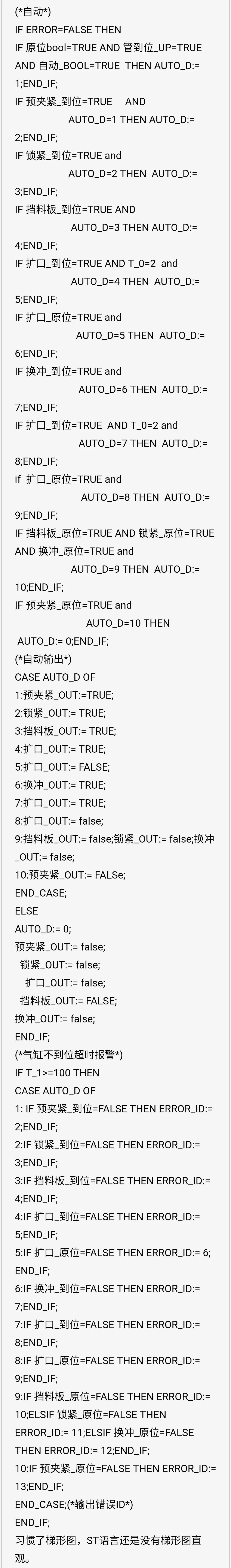

fsjnzhouyan 说: vao 说: 梯形图,这种应该是主流趋势,不是你自己擅长什么就一定会主流,工人容易看懂的才好。 gaoyingchun 说: 工控人要失业了 ljj977 说: 在数据的处理方面,SCL还是要比LAD更具有它的它快捷性,计算的功能也是十分强大的。比如一个一维数组,你在使用时,感觉用LAD不难,但一个二维数组、一个多维数组你再使用LAD编程,难度就要大多了。

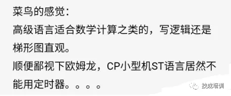

cvlsam 说: 用过AB的梯形图的话,觉得其他语言都可以不要了。 ![]() 其实三大语言并不包括ST语言。 wgefwgef 说: 越是菜鸟,越是水平差,越抵制ST。 逍遥的久鸣 说: 不管白毛黑猫抓到老鼠才是好猫,越简单明了越好,这么多年过去了,梯形图还是那么坚挺! 如果后期维护,现场水平不高,是不是就要失业了? hnhyczj 说: 高级语言应当是发展的方向。 乌龟船长 说: 老外喜欢用SCL语言编程,它功能丰富。国人喜欢用梯形图编程,易于推广。 fuhuafeng72 说: SCL确实好,但一些工控不适合。 ljj977 说: LAD是PLC编程使用最广泛的语言,用户量最多,当然它是老大。但SCL也一定会壮大起来的,因为它有自己优势。这里并不是说LAD不好,但有时候,有些人用SCL去编程反而更方便,特别是熟悉高级语言(如C语言等)的人。这两种语言的使用肯定是因人而异的,喜好不同、知识背景不同,他们的选择就不同。 liuxd6909 说: 但凡是主流都是被大多数人所认同 的,所接受的。 fuhuafeng72 说: 企业有三六九等,很多小作坊,你给他传统的继电器系统原理图都搞不明白,不要说英文类C的程序了。世界就是个矛盾体。 LAD确实是一种不错的编程方式,之于类C,形如安卓之于IOS。 zhanghaiw 说: 做逻辑SCL确实不怎么样,搞搞算法还可以。建议LAD+SCL的组合,感觉非常棒。 965528555 说: 做逻辑也是非常好的,算法更是好用。而且方便转换其他PLC 以上观点都非常棒!至于结论如何,小编自身觉得每个语言都有自己的可取之处,对于大型的主流化编程语言,是作为一个资深的电气人应该了解的内容,时刻把握行业潮流动态,才不会让自己处于被动状态。 最后,需要学习SCL语言的工程师们,敬请关注。
