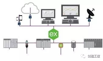

看到这个标题,相信很多行业内的人就想到很多OPC相关知识,比如 OPC-UA,OPC-DA,OPC-HDA等,今天,我给大家介绍一款 OPC通讯的软件,目前来说此软件在工业自动化领域应用非常广泛,很多工控厂商也OEM了它的软件。 ![]() 它就是业界鼎鼎大名的Kepware,没错就是它,目前最新的版本是:KEPServerEX-6.4,我们常用它作为数据采集器作为桥梁,实现PLC与上位机软件的数据通讯,首先使用Kepware建立PLC通讯的通道,采集到数据后,通过OPC-DA或者OPC-UA方式转发到上位机软件,MES系统,且提供IT接口可以实现向数据库写入数据等功能。 ![]() 今天以KEPServerEX-5.21的版本介绍最基本的应用。 第一,首先打开KEPServerEX,在EDIT中新建一个通道Channel,然后选择需要连接的驱动,如PLC,或者智能设备所支持的通讯协议,如选择Modbus tcp,如图: ![]() ![]() 第二,选择本机的网卡,其他可以选默认设置,选择TCP协议,以及端口号:502(根据服务器端设备端口号设置),下一步直到完成。 ![]() 第三,建立一个驱动设备,选择模式为:Modbus,Device ID设置为需要与其通讯的设备的IP地址,如果使用了串口服务器,那么需要根据具体Modbus RTU设备的从站地址进行设置IP地址后面的数字(.0),其他设置可以选择默认进行设置。 ![]() 第四,设置高低位交换,以及可读取的数据块的最大值 ![]() ![]() 第五,建立tag点,根据智能从站设备的寄存器地址进行设置。设置数据类型,读写属性,描述信息等内容; ![]() 第六,打开OPC Client Quick客户端,检查通讯状态,如果为GOOD,那么说明通讯状态良好。 ![]() 至此,KEPWARE软件的简单应用介绍完毕,更对内容还需要在使用过程中进行摸索,同时它也可以作为一款 OPC仿真软件使用,在驱动选择时,如图设置为Simulator ![]() ![]() |
