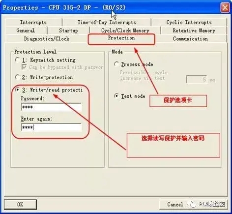

02二、PLC密码设置方法截图
设置PLC密码保护
当我们写好程序下载到PLC之后就希望PLC能正常稳定的运行。为了防止人为出现的故障,要对PLC设置使用权限,来保护PLC程序不会被更改或程序被删除。如何设置这个口令来保护PLC呢??
1. 打开硬件组态界面
打开STEP7 单击目录中的SIMATIC 300 station,双击右窗口的Hardware 图标,从而入硬件组态界面。
2.双击CPU模块
3.选择protection 选项卡
选项卡中有三个保护级别,它们具体功能如下:
保护级别(Protection level)
1. No protection(无保护)
2. Write-protection(写保护:程序可读不可写)
3. Write-/read protecti(读写保护:即不可读也不可写)
4. 选择级别三(读写保护),并输入密码并保存.
设置好读写口令保护之后,当我们要改写程序或读程序时,就会弹出输入口令模框,提示您输入口令,只有输入的口令正确才可以正常读写。
