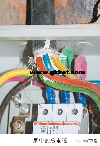

        电力系统分为强电和弱电。简单来说,能电死人的叫强电,摸着没感觉的叫弱电。家中的这两种电路,都需要专用的“ 箱子”来装。
      强电和弱电
        强电主要用来传送能源性质的电,特点是电压高、电流大、功率大、频率 低;弱电主要用来传送信息性质的电,特点是电压低、电流小、功率小、频率高。强电主要包括居民用电、动力用电、商业用电等;弱电主要包括电视信号、网络信号、电话信号、音响信号等。
        强电:一般为110 ~220V。电灯、插座、热水器、冰箱、电视、空调、音响, 均为强电电器。380V 以上的为高压电,500KV、900KV 的又称超高压,一般要通过变压器转换为380V 或220V 才能供居民使用。
        弱电:一般为36V 以下,又称安全电压。电话线、网线、电脑的液晶显示器、USB 连线、有线电视线、音响设备、防盗报警线,均为弱电电线。36V 现在很少使用,因为不是最安全的电压;24V 多用于仪表电源类;12V、5V 多用于电脑、手机充电器等。
