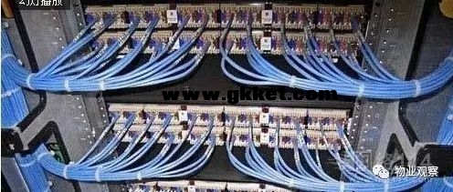

一、物业弱电施工十个常见问题
[attach]1839[/attach]
弱电施工有相关的标准和规范制约,一个具有资质的弱电施工队也应熟练的掌握。但是在具体到项目上,就会出现一些小问题,这些问题也是弱电施工中的常见问题:
1、弱电施工中,施工单位注重各子系统的使用功能而忽视了感官验收,即可能出现的现象为布线不争气,信息面板排列无序,无标识等现象。
2、弱电施工过程时往往会忽略机柜的安装,机柜的安装应保证平稳、牢固,应按施工图的方针要求进行加固等等,但是实际施工中常常会被忽略。
3、强弱电线缆平行或交叉敷设时,出现其间距小于0.3m的情况,通信线与其他弱电线平行或交叉敷设时,出现其间距小于0.1m的情况,这在规范中是严格禁止的。
4、 弱电线缆的布放不平直,产生扭绞、打圈等现象,有的线缆受到外力挤压和损伤。
5、 穿越楼层桥架没用防火泥封堵或根本不封堵。
6、 室外埋地的弱电配管,用PVC管敷设,而弱电施工规范中强调要用钢管敷设。
7、 消防弱电,探测器至墙壁、梁边的水平距离出现不足0.5m的情况。
8、机房内活动地板下部的低压电路没有采用铜芯屏蔽导线或铜芯屏蔽电缆,电源线离弱电信号线距离不够,有时有并排敷设的情况。
9、 机房内均压环没有接地。
10、弱电施工往往忽视主机房专用配电箱内低压电母线上宜装设浪涌吸收装置,浪涌吸收装置必须有国家级检测报告规定。
