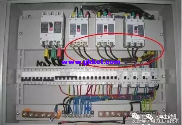

使用软电缆请进行搪锡处理或者使用接线端子(线鼻子)
一次侧的相线需要按照A-黄、B-绿、C-红区分不同的相序(解决办法可以使用不同颜色的色带缠绕)。
两个零线排之间需要增加跨接零线以保证导线载流量能够满足使用。(现场已安排)
电气事故分析:
打开控制店内所有灯的闸后,所有的灯都一闪一闪的,而且有电线烧焦味,现在已 经不开闸了;
地线与汇流排连接处需要使用端子压接
到场的零线、地线汇流排接线孔与进线不符,主进线为35mm2汇流排的接线孔只能压接4mm2左右的导线。导致现场不能正常安装主零线,请采购部给予调换,并在以后的发货的过程中注意主进线配备合理的汇流排。
