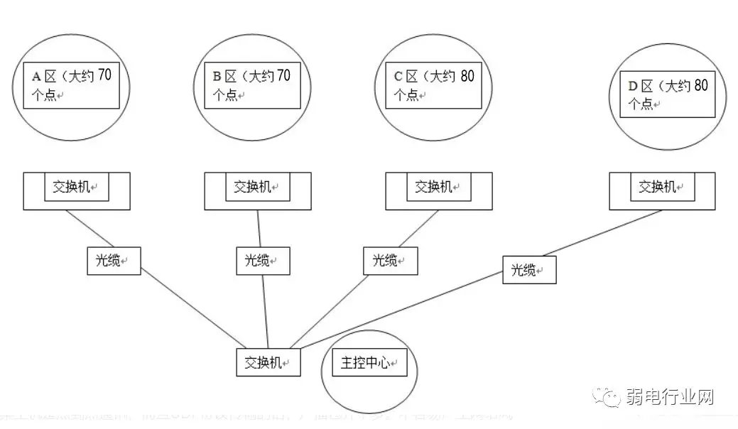

一个厂区的监控工程,分为四个区域,共300个点位,所有设备在一个内网中,主干线通过光缆连接,有两个区域是各70个点位,其它的两个区别是各80个点位,如何来设置他们的ip地址。
分配如下图:
首先来分析,
要实现这300个点位的监控,实现的方法有两种:
第一种:不划分vlan,都安排在一个大网段中
第一种就是不划分vlan,都用二层交换机,直接ip地址可以设置成IP地址范围是192.168.0.1—192.168.1.254,子网掩码为255.255.254.0,共有500个ip地址可以使用,都容纳在一个大网段中,完全足够。
这个大网段里面就包括两个ip段:
192.168.0.1—192.168.0.254 它的子网掩码是255.255.254.0。
192.168.1.1—192.168.1.254,它的子网掩码是255.255.254.0。
共508个ip地址,完全够用。

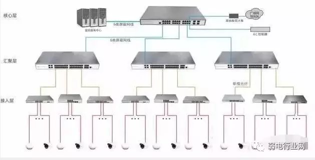

举例有个园区网,500 多个高清摄像机,码流 3~4 兆,网络结构分接入层‐汇聚层‐核心层。存储在汇聚层,每个汇聚层对应 170 个摄像机。
面临的问题:如何选择产品,百兆与千兆的差别,影响图像在网络中传输的原因有哪些,哪些因素是与交换机相关的……
可以看拓扑图如下:

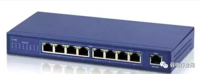

一、500路监控接入层交换机
首先500路摄像机,每路摄像机的码流为4M。
1、条件1: 摄像机码流:4Mbps,10个摄像机就是 10*4=40Mbps。
也就是说,接入层交换机上传端口必须满足 40Mbps/s 的传输速率要求,考虑到交换机实际传输速率(通常为标称值的 50%,100M 的也就 50M 左右,),所以一个百兆的交换机可以带10路摄像机,500路也就是可以接入层使用50个百兆交换机,当然也可以按千兆交换机来计算。
2、条件2: 交换机的背板带宽,如选择 16口百兆交换机,则接入层的交换机背板带宽要求为:(16*100M*2)/1000=3.2Gbps 的背板带宽。
3、条件3: 包转发率:一个 100M 口的包转发率为 0.1488Mpps/s, 则接入层的交换机交换速率为:16*0.1488Mpps/s=2.368Mpps。
根据以上条件得出:当有500路摄像机接入网络时,此时需要50个百兆接入层交换机,且需要满足背板带宽大于3.2Gbps,包转发率大于2.368Mpps。
二、汇聚层交换机的选择
汇聚层承上启下,压力最大,需要考虑同时处理的监控查看的带宽。
如果500路摄像机,汇聚层有三台交换机的话,则每台需要同时处理 170 只摄象机的 4M 码流(170* 4M=680M),也就意味着汇聚层交换机需要支持同时转发680M以上的交换容量。这样的话一般的千兆交换机可以说刚刚够用(如果在实际项目中,预算足够的话,汇聚层最好是用4台交换机)。
也就是每个汇聚交换机至少有十七个百兆口从接入层接入,和一个千兆口接入核心交换机。
也就背板带宽至少是:(17*100M*2)/1000+(1*1000*2)/1000=5.4Gbps
包转发率至少是:17*0.1488Mpps/s+1*1.488Mpps/s=3.5712Mpps/s
当然这个是最基础的配置,有很多情况下,汇聚层基本上用的都是全千兆口,那么它的背板带宽与包转发率要比较这个大很多了。
