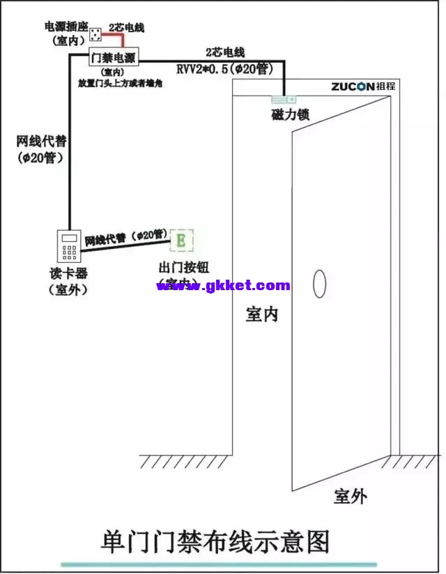

三、门禁安装大样图、管线图、系统图、电锁安装图
门禁安装大样图
门禁设备安装三视图
