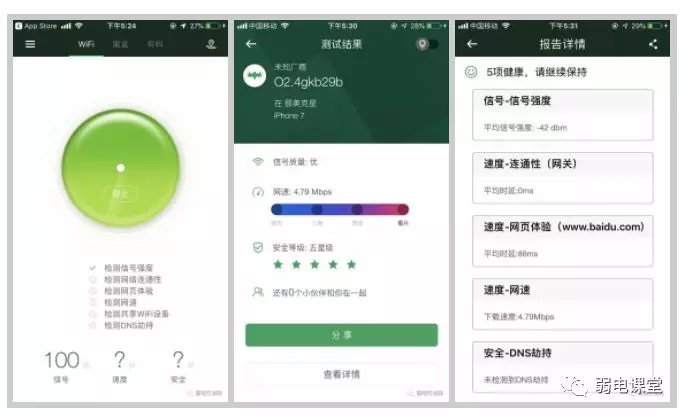

1、wifi魔盒
WiFi魔盒可以测试网络安全、上网体验、信号质量等问题,使用简单,数据一目了然。
还集成很多无线工具, 漫游测试、ping、设备扫描、测网速、单点测试、测wifi、图形测试、telnet、设备配置、蓝牙遥控、网优报告等是不错的工具。
下面是显示数据:

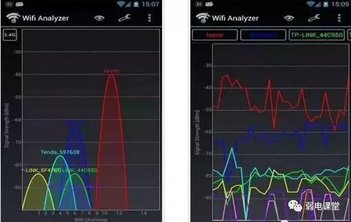

2、wifi分析仪
WiFi Analyzer是一款手机端的无线信号分析器。该软件通过不同的信号查看模式,让用户非常直观的看到每个WiFi信号的详细情况,例如:当前区域WiFi的信号强度和信道曲线图,代表WiFi信号强度的抛物线顶点越高代表WiFi信号越强。这款软件既实用又易用,不过,这款软件仅支持安卓系统的手机,iOS系统暂不支持。

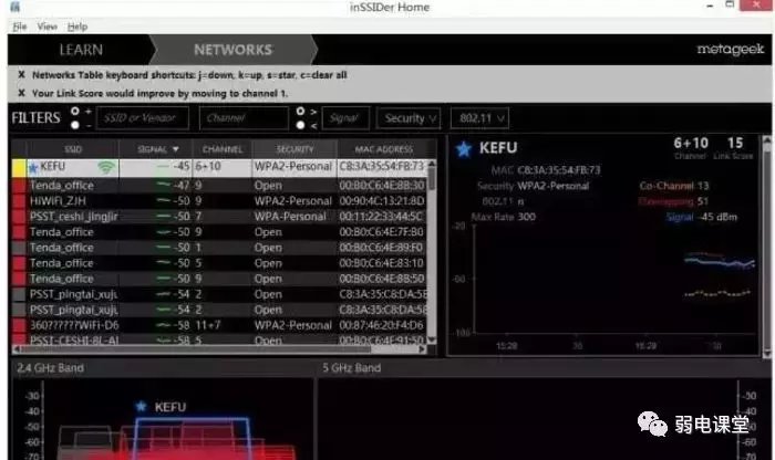

3、inSSIDer
inSSIDer是一款免费的WIFI信号检测软件,它可以搜索附近的热点,收集每个无线网络的详细信息。除了提供信号强度、信道等基本功能外,它还能搜索到加密方式,最大速率以及 MAC 地址等信息。此外,在这些基本信息的右边,还可以查看每个时间段不同WiFi的信号强度和稳定性(纵坐标:信号强度,横坐标:时间段),其中纵坐标越高,表明信号强度越强,而横坐标越平滑,则表明无线信号越稳定。InSSIDer除了有电脑版外,还有手机版供我们使用,我们来看下电脑版。

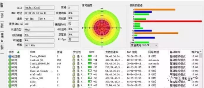

4、WirelessMon
WirelessMon是一款能列出周边所有无线路由器、无线AP或基站的信号强度、信道等实时信息的测试工具,特别是“使用的信道”这一块,你可以清楚的看到当前信道的拥挤情况,是调整信道避免同频干扰的重要依据,是一款无线覆盖工程必备的测试工具。
如果我们觉得信号不好的话,可以先在路由器中调整下信道避免干扰。如果还是无法解决的问题,那么就需要通过其它的方法来解决了。

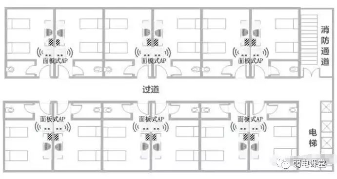

方法四、使用ap/ac扩充无线信号
在别墅或者酒店和企业办公区等大面积环境中,使用AC+无线AP的方式组网,实现很好的覆盖效果。
例如酒店ap分布:
大堂AP布置:酒店大堂空间较大,障碍物比较少,可根据大厅规模部署吸顶式AP。
客房AP布置:一般客房区域选用普通的入墙式或面板式AP就能保障最佳的无线覆盖效果,提供最好的住宿体验。
在使用ap的话有几点需要注意:
AP应该选择2.4G单频还是2.4G/5G双频?
从当前市面上的终端产品看,千元规格的智能手机基本都能支持5G频段的WiFi,因此为了更好的无线体验,我们推荐双频无线AP,尤其是在人员密集型区域。
一个无线AP带多少个客户端合适?
基于无线产品的工作原理、手机等无线终端的无线发送接收能力,一个无线AP能搞定“方圆1公里,接入数百人”是无法实现的。
根据我们的经验,推荐一个单频AP带25个客户端,一个双频AP带50个客户端。
一个无线AP覆盖多大范围合适?
无线AP的覆盖范围与安装位置、实际环境的关系非常大,如下信息供参考:
吸顶无线AP:覆盖周边6个房间/宿舍,或半径12米左右的范围,适合安装在相对环境空旷、层高不低于3米的环境。因安装方式的特性,容易产生无线盲点。
面板无线AP:覆盖周边2个房间/宿舍,1-2道墙的空间。无线覆盖效果较好。
