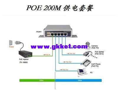

六、PoE供电距离只能100米?
用标准以太网线缆传输直流电是可以传输很远的,那为什么传输距离会被限制在100米呢?
事实是PoE交换机最大传输距离主要取决于数据传输距离,当传输距离超过100米时可能会发生数据延迟、丢包等现象。因此在实际施工过程中传输距离最好不超过100米。很多POE交换机宣传称可以传输250米的,其实能不能传250米,光听宣传是不行的,我们需要看它的POE技术是否采用大功率设计,POE电源芯片是否采用进口优质工业级芯片,电源管理模块是否能智能自动识别IEEE802.3af/at标准,是否自动功率调节,是否同时采用8芯智能供电技术等对应的技术。
供电距离,除了poe本身的质量,跟网线的关系最大,有些客户拿一些便宜的,质量差的网线来使用,达不到供电的距离要求,结果项目中出现问题,检查来检查去,弄了半天,结果换一根好的网线立马解决问题。
另外距离越远,电阻越大,对网线的要求越高,出现的问题概率就越大,所以为了减少故障的发生,建议100米以内。
