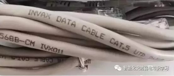

千兆网线指的是适用于千兆网络的网线,而百兆网线就是适用于百兆网络的网线,按具体的线材来分的话,一般千兆网线指的是六类网线、超五类网线,百兆网线指的是五类网线。
超五类网线一般是应用在百兆网线,实现桌面交换机到计算机的连接。超五类网线若作为千兆网线,需要的配件昂贵,成本比较高。当用于千兆网络时,直接选用六类线而不用超五类网线,六类网线可以兼容百兆的网络。
如果百兆网络有升级千兆网络的打算,建议是选用六类网线布线,升级网络的时候不需要再重新布置网线。

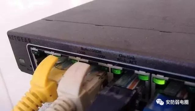

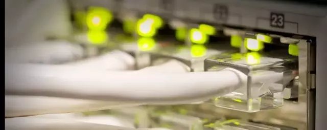

如下图,每个网口都有左右两个绿灯,左边亮表示100M速率,右边亮表示10M的速率,两个都亮表示连接的是1000M的设备。当然,交换机、网线、跟交换机连接的设备都支持1000M,这个1000M才会亮。

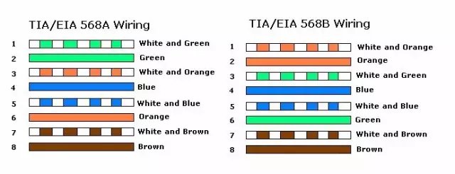

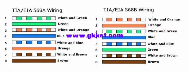

四、百兆和千兆网线的交叉接法区别
一端为:1橙白、2橙,3绿白、4蓝,5蓝白、6绿,7棕白、8棕(568B)
另一端:1绿白、2绿,3橙白、4棕白、5棕,6橙,7蓝,8蓝白(不是568A)

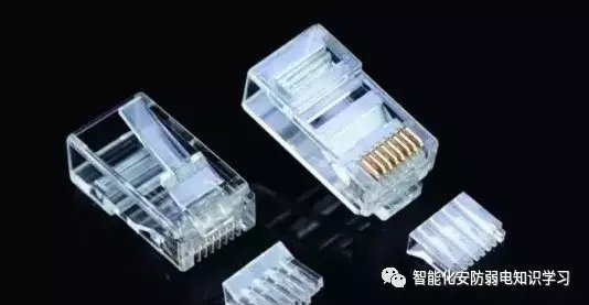

如果你用千兆网线,一定要用千兆水晶头。这个很多人会忽略,觉得水晶头是一样的。其实是有区别的,如图:左边百兆,右边千兆。大家可以看出来百兆和千兆在结构上也是有区别的吧。
超五类网线和六类网线从规格上看,大小材质都是一样的。但超五类和六类网线的铜芯大小是不同的。
超五类网线铜芯大小在0.45到0.51左右,而六类网线铜芯大小在0.52-0.58左右。六类网线的铜芯比超五类网线的铜芯要粗。因为两者的铜芯不同,导致了水晶头内部的洞口也有差异。
六类网线的水晶头是错层排列,就是分两排,上面四根,下面四根.超五类网线水晶头是直线排列。
