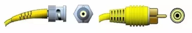

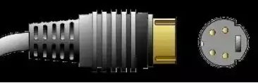

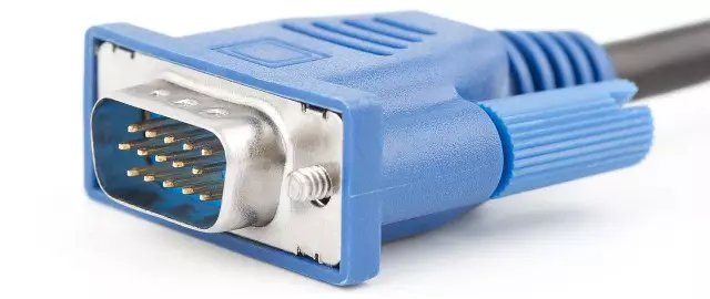

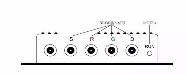

一、视频信号接口 监控视频线种类介绍: 按照材料区分有SYV及SYWV两种,绝缘层的物理材料结构不同,SYV是实心聚乙烯电缆;SYWV是高物理发泡电缆,物理发泡电缆传输性能优于聚乙烯。(S--同轴电缆 Y--聚乙烯 V--聚氯乙烯 W--稳定聚乙烯) 按照阻抗可分为SYV 50-XX SYV 75-XX SYV-100 XX……XX代表绝缘层外径。 1.复合视频信号:一般接头为BNC、RCA(莲花头) 75代表抗阻性,后面的3和5代表它的绝缘外径(3mm/5mm)。 视频线分: 75-3传输距离约200米; 75-5传输距离约500米; 75-7传速距离约500--800米); 75-9传速距离约1000---1500米; 75-12传速距离约2000----3500米。 ![]() 2、S-端子(或称 Y/C) 它的学名叫做“二分量视频接口”,俗称S端子,传输距离短15米。 S-Video连接规格是由日本人开发的一种规格,S指的是“SEPARATE(分离)”,它将亮度和色度分离输出,避免了混合视讯讯号输出时亮度和色度的相互干扰。S接口实际上是一种五芯接口,由两路视亮度信号、两路视频色度信号和一路公共屏蔽地线共五条芯线组成。 同AV接口相比,由于它不再进行Y/C混合传输,因此也就无需再进行亮色分离和解码工作,而且使用各自独立的传输通道在很大程度上避免了视频设备内信号串扰而产生的图像失真,极大地提高了图像的清晰度。但S-Video仍要将两路色差信号(Cr Cb)混合为一路色度信号C,进行传输然后再在显示设备内解码为Cb和Cr进行处理,这样多少仍会带来一定信号损失而产生失真(这种失真很小但在严格的广播级视频设备下进行测试时仍能发现)。而且由于Cr Cb的混合导致色度信号的带宽也有一定的限制,所以S-Video虽然已经比较优秀,但离完美还相去甚远。S-Video虽不是最好的,但考虑到目前的市场状况和综合成本等其它因素,它还是应用最普遍的视频接口之一。 ![]() 3、VGA信号 VGA(Video Graphics Array)是IBM在1987年随PS/2机一起推出的一种视频传输标准,具有分辨率高、显示速率快、颜色丰富等优点,在彩色显示器领域得到了广泛的应用,但易衰减,传输距离短,易受干扰。其3+4/6VGA的传输距离是15-30M。 ![]() 4、分量视频(RGBHV 信号) 色差接口是在S接口的基础上,把色度(C)信号里的蓝色差(b)、红色差(r)分开发送,其分辨率可达到600线以上。它通常采用YPbPr和YCbCr两种标识,前者表示逐行扫描色差输出,后者表示隔行扫描色差输出。现在很多电视类产品都是靠色差输入来提高输入讯号品质,而且透过色差接口,可以输入多种等级讯号,从最基本的480i到倍频扫描的480p,甚至720p、1080i等等,都是要通过色差输入才有办法将信号传送到电视当中。75-2RGB的传输距离是30-50M,75-3RGB的传输距离是50-70M。 ![]() 5、DVI DVI-A(Analog,模拟)接口:这种接口实际上就是VGA接口的变形,以前多用于一些高端CRT显示器上,不过现在已经基本淘汰。我们常说的“假DVI接口”就是指的DVI-A,原因在于它传输的依然是模拟信号,而不是体现出DVI技术优势的数字信号。 DVI-D(Digital,数字)接口:DVI-D是真正意义上的数字信号接口,这是它比DVI-A更先进的地方;不过DVI-D接口也有不足,那就是用户使用该接口时无法兼容老式的CRT显示器,如果碰巧液晶显示器上也只有D-Sub接口,那用户就只有干瞪眼的份儿了。 DVI-I(Integrated,集成)接口:这是一种集DVI-A和DVI-D大成于一身的混合式接口,它既可以兼容DVI-D又可以兼容DVI-A(通过转接头还可以转接为D-Sub),是目前兼容性最好的DVI接口 一般来说,在传输1600×1200@60Hz以下的视频信号时,使用单通道DVI和双通道DVI没有明显的差别。如果你的显示器可以支持Full HD(1920×1080)或以上的分辨率,就不要选择单通道的DVI数据线了。DVI-D只能接收数字信号;DVI-I能同时接收数字信号和模拟信号,传输距离短 ,为7-15M。 ![]() 6、HDMI 使用与DVI数字信号相同的底层协议,所以还可以通过转接头与DVI信号实现互换,兼容DVI信号。比DVI接口更强大的是,HDMI在制定通讯协议的时候,允许通过HDMI线缆实现高保真音频信号的传输,无缝化连接减少了连线的麻烦,也让HDMI具有更广泛的兼容性。支持5Gbps的数据传输率,最远可传输15米。 与DVI相比,HDMI可以传输数字音频信号,并增加了对HDCP的支持,同时提供了更好的DDC可选功能。HDMI支持5Gbps的数据传输率,最远可传输15米,足以应付一个1080p的视频和一个8声道的音频信号。而因为一个1080p的视频和一个8声道的音频信号需求少于4GB/s,因此HDMI还有很大余量。这允许它可以用一个电缆分别连接DVD播放器,接收器和PRR。此外HDMI支持EDID、DDC2B,因此具有HDMI的设备具有“即插即用”的特点,信号源和显示设备之间会自动进行“协商”,自动选择最合适的视频/音频格式。 ![]() 7、SDI SDI(serial digital interface)是"数字分量串行接口"。那么HD-SDI就是高清数字分量串行接口。HD-SDI是实时无压缩的高清广电级摄像机,是安防监控领域的又一科技进步,为监控中心提供高清晰的图像来源的设备。 ![]() 二、控制信号 常见控制信号,RS232、RS422、RS485、IR、CR-NET(CREATOR控制信号) RS232 传输速率较低,在异步传输时,波特率为20Kbps,接口使用一根信号线和一根信号返回线而构成共地的传输形式, 这种共地传输容易产生共模干扰,所以抗噪声干扰性弱。传输距离15米~20米。采用150pF/m的通信电缆时,最大通信距离为15m;若每米电缆的电容量减小,通信距离可以增加。传输距离短的另一原因是RS-232属单端信号传送,存在共地噪声和不能抑制共模干扰等问题,因此一般用于20m以内的通信。 RS-422是差模传输,抗干扰能力强,能传1200米,最大传输速率为10Mb/s。其平衡双绞线的长度与传输速率成反比,在100kb/s速率以下,才可能达到最大传输距离。只有在很短的距离下才能获得最高速率传输。一般100米长的双绞线上所能获得的最大传输速率仅为1Mb/s。 RS-485最大的通信距离约为1219米,数据最高传输速率为10Mbps ,RS-485接口是采用平衡驱动器和差分接收器的组合,抗共模干能力增强,即抗噪声干扰性好。 IR红外(CREATOR中控红外口)传输距离150米。 CR-NET(CREATOR控制信号) 传输距离800米。 ![]() |
