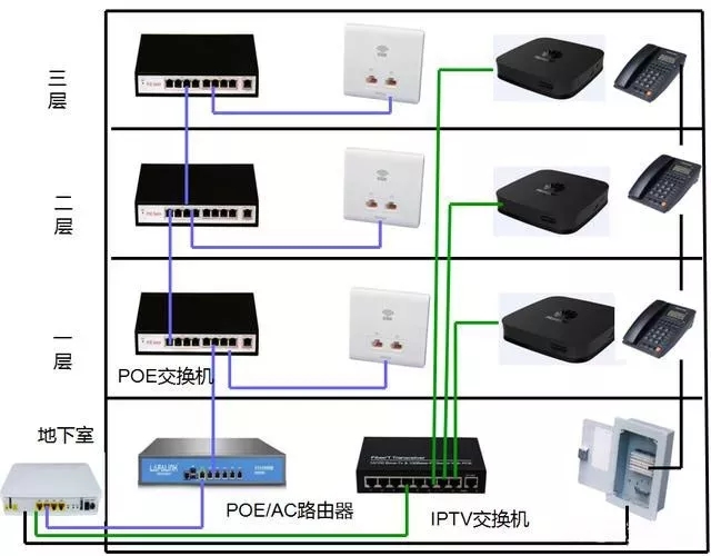

![]() 一、如何网络布线 光纤入户的位置作为网络的汇聚节点,放置一个小型的机柜,实现网络的接入; 层间布线:每层到汇聚点需要拉两根网线,分别用户传输宽带上网信号和IPTV电视信号; 楼层布线:每层需要一个弱电箱,用户放置交换机等网络设备,监控的网线、每个房间的网线、IPTV网线需要拉线到弱电箱; 网络布线参考下图。 ![]() 二、网络设备连接 1、需要的网络设备:千兆光猫、J1900软路由、楼层8口千兆交换机(多个,分别用于传输宽带信号和IPTV信号),AC管理器,AP面板或者吸顶AP(实现无线设备的接入和无缝漫游); 2、汇聚点设备:汇聚点设备软路由连接光猫,实现网络的出口,软路由连接一个8口的千兆交换机,楼层的交换机连接到该交换机,实现宽带上网;一个千兆8口交换机连接到光猫的IPTV端口,每个楼层的IPTV网线连接到该交换机上,实现IPTV电视的接入; 3、楼层设备的连接:每个楼层的弱电箱放置一个POE交换机,实现AP面板、吸顶AP的接入、监控摄像头的接入。 ![]() 最后补充: 1、对于别墅等多层住宅的网络布线,需要考虑宽带上网和IPTV电视两套布线系统; 2、宽带上网可以使用软路由+AC+AP的方式实现,实现家庭无线WiFi的全覆盖,并且可以无线漫游; 3、IPTV电视使用交换机组网,因为大多数的IPTV采用了有线方式接入。 ![]() |
