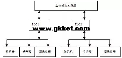

该污水处理厂出水量3万吨/日。全厂使用西门子PLC进行监视、控制和数据采集存储,自控系统框图如图1所示。上位机采用WinCC作为人机交互界面的软件平台。鉴于当地环保局和污水厂自身的要求,报表系统要具有日报、月报、季报、年报和按时间间隔查询的自由报表功能。Wincc本身自带的历史数据查询控件不能够满足要求,因此需要通过编程实现报表功能。
图1:污水厂自控系统框图
