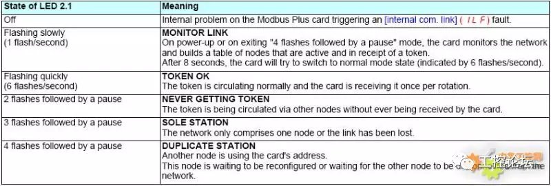

Modbus Plus的故障排查也非常简单,通过一个LED的闪烁频率就可以判断主要的故障:没有接线,闪3次停一下,每秒六次快闪就是正常工作,其余见下图:
图3

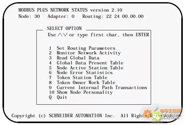

对于一些电磁干扰引起的通讯不稳定,可以通过驱动工具或编程读取各种网络通讯数据来判断。
图4

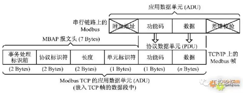

TCP-Modbus也属于开放协议,所以市面上的网关也很便宜,可以很容易的实现不同网络的互联,尤其是和Modbus,基本上“脱了马甲”(去掉TCP包头)加上校验码就可以了。帧格式如下图(第一篇中已经出现过了,复习一下。)
ModbusTCP数据帧:
事务处理标识:一般每次通信之后就要加1以区别不同的通信数据报文。
协议标识符:00 00表示TCP-Modbus协议。
长度:表示接下来的数据长度,单位为字节。
单元标识符:设备地址(在很多软件设置中叫Unit ID)。

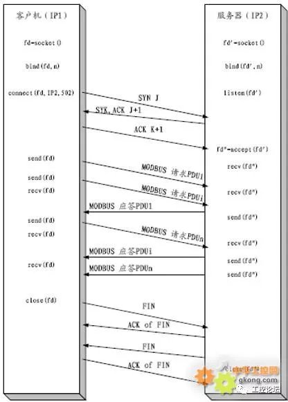

ModbusTCP通信过程如下图:
1.connect 建立TCP连接
2.准备modbus报文
3.使用send命令发送报文
4.在同一连接下等待应答
5.使用recv命令读取报文,完成一次数据交换
6.通信任务结束时,关闭TCP连接
完整的TCP-Modbus通信过程是客户机建立一个连接,向服务器发送3 个MODBUS请求,而不等待第一个请求的应答到来。在收到所有的应答后,客户机正常地关闭连接。
