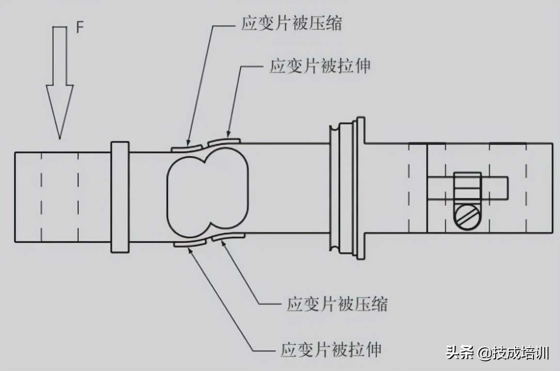

西门子称重传感器的测量采用应变式原理,应变片被固定在弹性体上。外力的作用导致弹性体产生形变,在弹性体上的应变片也随之产生形变。由于应变片外部形状的变化,其电阻值也会相应发生变化。左上角和右下角应变片被压缩,电阻薄膜变短,阻值变小。右上角和左下角应变片被拉伸,电阻薄膜变长,阻值变大。对于每只称重传感器,至少4个应变片被连接在一起组成一个惠斯通电桥。当传感器受力导致应变片电阻发生变化时,电桥不平衡。 在激励电压不变的情况下,输出信号的大小与传感器受力成正比。

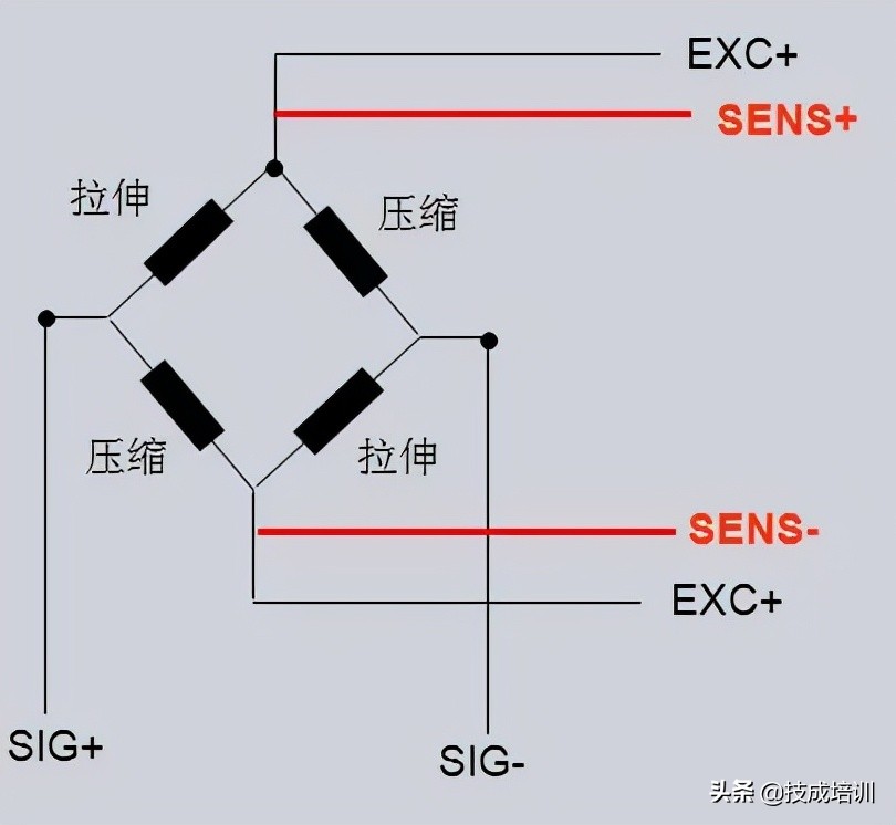

常见的工业传感器分为四线制和六线制;
对于四线制传感器,只有下图黑色所示的四个电缆,其中EXC+和EXC-是称重模块给传感器的激励,SIG+和SIG-为称重传感器的输出;对于六线制传感器,会多出两根红色的线,SENSE+和SENSE-它们的作用是什么呢?这两根线是做补偿用的,当传感器和称重模块的距离较远时,这两根线会进行补偿,进而使得测量结果更精确一些。
称重传感器是什么?如何与PLC连接?怎样使用才能最精确?
在实际现场的使用中,因为工况比较复杂,使得称重传感器和称重模块之间的距离较远,称重模块给传感器的供电电压假设为6V,那么由于线路的损耗,该激励信号到达称重传感器时小于6V,在同样受力情况下,传感器的输出信号与供电电压成正比,所以称重模块通过一个高阻抗回路将传感器侧实际的供电电压反馈给称重模块,称重模块通过内部的比较器对输出的供电电压进行调节。 称重模块可以连接四线制和六线制的传感器都可以。 如果连接四线制传感器,需要在接线盒或者称重模块侧将SENSE+与EXC+短接,SENSE-与EXC-短接。

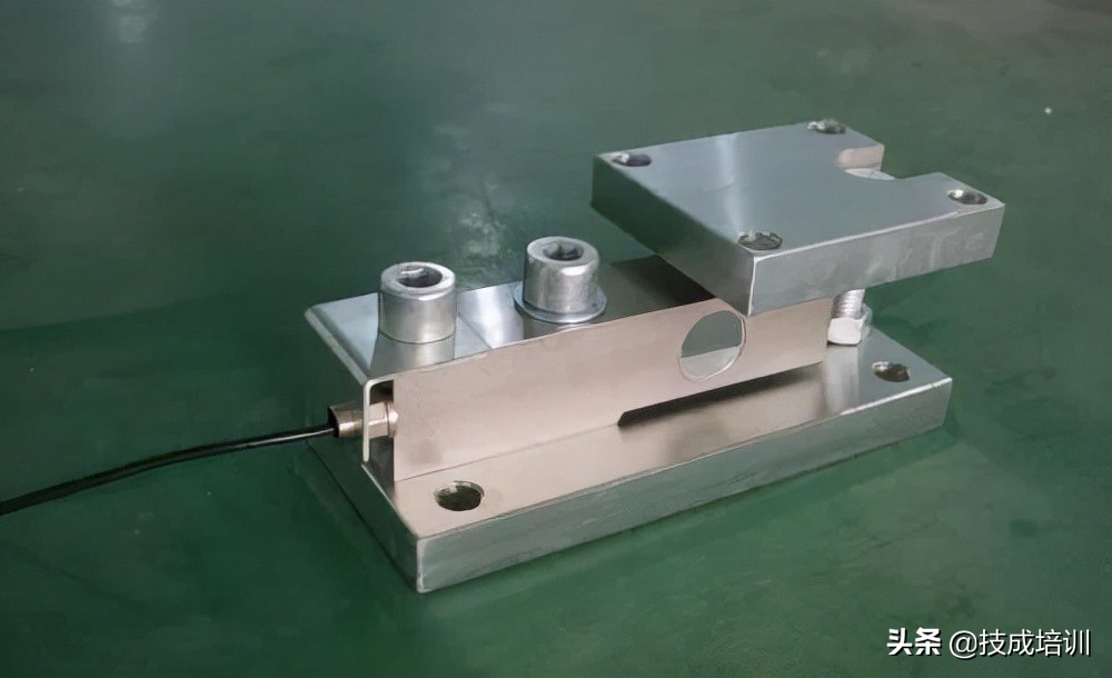

称重传感器的弹性体的制作材料主要还是合金的铝材,所以出现任何一点震动导致的冲击或者是发生掉落的情况都会导致出现非常大的数据输出误差。比如一个量程为10kg的传感器,如果不小心给了它15kg左右的力,就有可能永久损坏它,因此,安装称重传感器一定要做到轻拿轻放。
二、安装时严格按照它的设计要求
根据设备的工艺,或者水平安装或竖直安装,但传感器的称重部分一定要与被测物体严密吻合,切称重部分和被测物体不能接触器其他着力点,否则会导致测量不准。

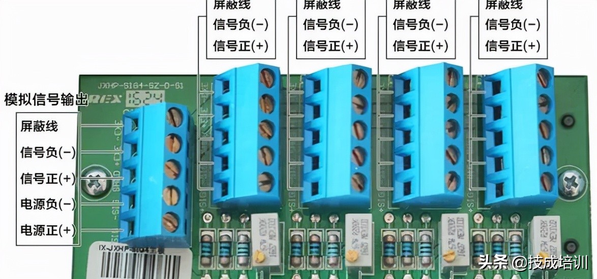

一、接线盒;在使用多个称重传感器时,接线盒是一个必要的工具,它可以将多组称重数据统一到一起,减少称重模块的工作量。
但是在使用过程中,它也是很容易出问题的。
首先要注意防尘防水防静电,其次在使用中要注意每一个端子的含义,切忌接错线。
