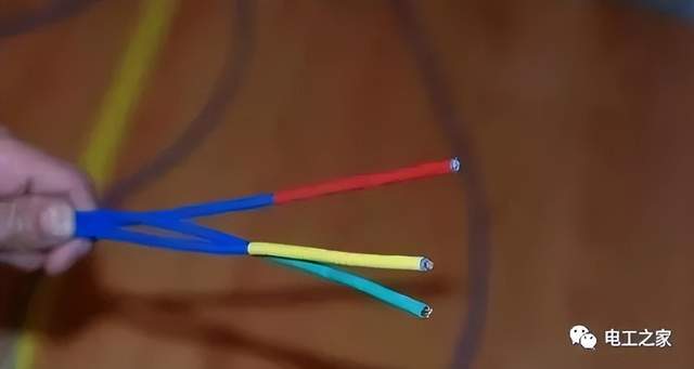

问题是三根颜色一样的电线怎么区分火线、零线、地线?装修改电时买的电线都是一个颜色,现在准备安装面板了,可零线火线地线分不清了,有什么简单直接的方法解决吗?我工具只有电笔、钳子、螺丝刀、剥线钳。
简单陈述一下这个问题,另外也好让大家防止以后再出现:

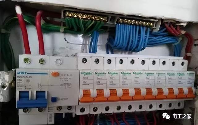

装修时火线、零线、地线都是一个颜色,首先来说这是很不规范很不负责任的做法,我们一定要注意,坚决杜绝这种做法;可是已经布完线了却分不清火线、零线、地线了,也不想换线,工具只有电笔、钳子、螺丝刀、剥线钳;下面就来给大家分享如何利用以上工具区分火线、零线、地线。
首先我们最先可以做的是来区分出火线:
火线分区最为简单,只需用到电笔就可以轻松简单的测试出来了,然后再准备卷电工胶布做标记用,建议用红色胶布;具体做法是:线头处理好以后,送上电,我们用手拿着电笔去分别接触三根电线的线芯,如果电笔指示灯亮的就是火线,剩下两根就是零线和地线,我们用红色胶布把火线做好标记。
然后我们再来区分零线和地线:
区分完了火线以后,就剩零线和地线,区分零线和地线,我们需要借助点家中常用的电器,我们每家都有,那就是灯泡,我们要利用灯泡来测试零线和地线;具体做法是断电以后,先用我们前面区分出来的火线接入灯泡的一根线,然后再用另外两根线的一根线接入灯泡的另外一根线,接好线以后,我们就可以送电了,如果灯泡亮就是零线,如果灯泡不亮就是地线;然后再把区分出来的电线做好标记,如果是零线就缠上蓝色的胶布,如果是地线就缠上黑色的胶布。
通过以上的步骤,我们就可以轻松分辨出火线、零线、地线了;虽然看似简单,还是建议大家,不是专业电工最好不要去操作,一定要注意安全!
关于家中三根线颜色一样,如何用指定的几种工具分辨火线、零线、地线的问题,都给大家分析完了,希望能够帮助到大家,以上都是个人观点,如有不足之处欢迎大家留言讨论!以最后还是恳请大家关注一下电工之家,多给电工之家点赞评论转发,万分感谢!
