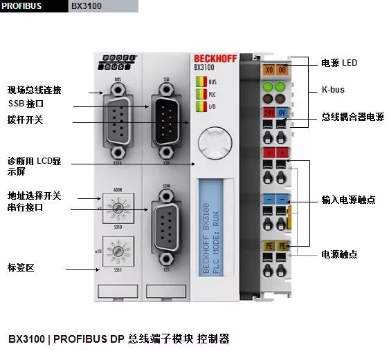

  PROFIBUS,是一种国际化.开放式.不依赖于设备生产商的现场总线标准。PROFIBUS传送速度可在9.6kbaud~12Mbaud范围内选择且当总线系统启动时,所有连接到总线上的装置应该被设成相同的速度。广泛适用于制造业自动化、流程工业自动化和楼宇、交通电力等其他领域自动化。PROFIBUS是一种用于工厂自动化车间级监控和现场设备层数据通信与控制的现场总线技术。可实现现场设备层到车间级监控的分散式数字控制和现场通信网络,从而为实现工厂综合自动化和现场设备智能化提供了可行的解决方案。
  ★特点
  Profibus作为业界应用最广泛的现场总线技术,除具有一般总线的优点外还有自身的特点,具体表现如下:
  (1)最大传输信息长度为255B,最大数据长度为244B,典型长度为120B。
  (2)网络拓扑为线型、树型或总线型,两端带有有源的总线终端电阻
  (3)传输速率取决于网络拓扑和总线长度,从9.6Kb/s到12Mb/s不等。
  (4)站点数取决于信号特性,如对屏蔽双绞线,每段为32个站点(无转发器),最多127个站点带转发器。
  (5)传输介质为屏蔽/非屏蔽双绞线或光纤
  (6)当用双绞线时,传输距离最长可达9.6km,用光纤时,最大传输长度为90km。
  (7)传输技术为DP和FMS的RS-485传输、PA的IEC1158-2传输和光纤传输。
  (8)采用单一的总线方位协议,包括主站之间的令牌传递与从站之间的主从方式。
  (9)数据传输服务包括循环和非循环两类。

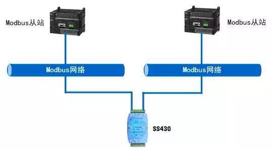

  ModBus网络是一个工业通信系统,由带智能终端的可编程序控制器和计算机通过公用线路或局部专用线路连接而成。其系统结构既包括硬件、亦包括软件。它可应用于各种数据采集和过程监控。
  ModBus网络只有一个主机,所有通信都由他发出。网络可支持247个之多的远程从属控制器,但实际所支持的从机数要由所用通信设备决定。采用这个系统,各PC可以和中心主机交换信息而不影响各PC执行本身的控制任务。
