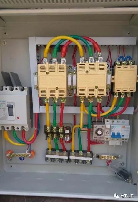

星三角启动器实际上是一个降压启动器,启动器在启动时将电动机的定子绕组接成星形,待转速升至接近额定转速时,再改接成三角形,以减小启动电流。下面小编就来为大家介绍一下星三角启动的电流计算、启动原理、使用条件以及注意事项。
星三角启动的电流计算
1、星三角启动的电机(以22KW为例),实际运行必须是三角形运行才能达到额定值,其额定值电流为线电流I=22÷0.38÷1.732÷COSφ=44A左右。而流过电机各相绕组的相电流(包括为实现三角形连接的外部电缆,即接触器至电机线端的电缆)=线电流÷1.732=25.4A。
2、三角形运行的电机在星形连接运行时,线电流=相电流,由于加在电机各相绕组的相电压=线电压÷1.732=220V,因此线电流=相电流=25.4A,实际启动电流应按25.4A来乘以启动倍数,而不是按44A来计算启动电流。
3、电缆的选择是按负荷实际长期电流选择的,不是按启动电流选择的,因此,星三角启动的电缆应按25.4A来考虑。但,电源侧的电缆以及控制断路器至接触器的电缆必须按44A考虑,因为流过这段电缆的电流为线电流,只有接触器后至电机接线端的电缆才是流过相电流。
4、根据供电距离、铺设方式、铺设环境选择电缆,一般电缆额定载流量应该大于25.4÷0.8=32A,所以可选择6或10平方毫米的电缆。
5、选接触器时也要根据实际情况选择,空载不频繁启动时,两个32A一个25A接触器即可,带负载启动、频繁启动或接触器质量较差,应适当加大接触器型号。电机三角运行,星形启动,启动电流是三角直接启动的1/3。可以用功率/3/220/功率因数得三角运行电流再以1.5-2.5算出三角的启动电流。在乘1/3就是星型的启动电流。好象结果与三角运行电流差不多,就以额定电流选接触器和断路器好了。实际购买的星三角启动器的两个接触器是型号电流一样大的。就是运行额定电流选的。

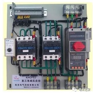

星三角启动的注意事项
1、启动器的接线应正确;电动机定子绕组正常工作时应为三角形接线。
2、手动操作的星三角启动器,应在电动机转速接近运行转速时进行切换;自动转换的启动器应按电动机负荷要求正确调节延时装置。
3、启动器触头压力应符合产品技术文件规定,操作应灵活。
4、启动器应垂直安装,安装必须牢固。安装位置要便于操作和维修。
5、新安装的油浸式星三角启动器要灌入合格的绝缘油。在灌油前,应将启动器内及油槽内清扫干净,油槽内应干燥无水分。线圈绝缘应良好,用500v兆欧表测量其绝缘电阻,应不小于0.5MΩ,油面不得低于标定的油面线。
6、启动器外壳必须可靠接地(接零)。
7、热继电器根据所控制电动机整定正确。
8、安装完毕,必须进行试验,并检查失压脱扣是否良好。
9、带负荷运行后再次全面检查星三角启动控制柜是否有以上的响声和振动,是否有烧焦的味道,仪表指示是否正确,交流接触器、继电器等触头和铁心吸合是否良好。用钳型电流表测试运行电流是否正常。经24h正常运行后无问题,方可正式投入使用。
