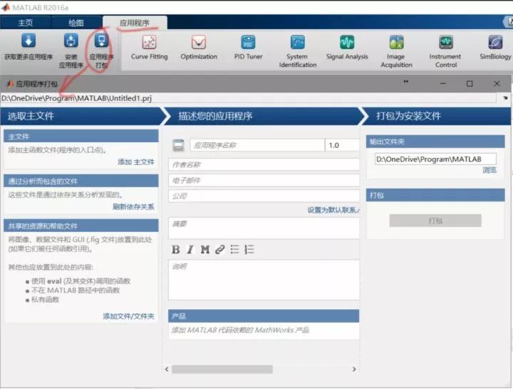

      脱离matlab坑的原因之一,就是要把我们开发的一个新算法做成一个软件推广应用,一开始用matlab的GUI实现了这个软件,拿着m文件给导师,被反驳:万一别人没有matlab怎么运行?那就编译成exe呗,然后编译完,文件大小直逼1GB,相当于把matlab的内核都编进去了
      matlab自学小白,用的是matlab自带的应用程序打包功能,如有更高级的编译办法请大佬指正QWQ
      用之前还要安装十多分钟。。。结果打开一看是个很基本的功能界面,用户体验极差。
做了模块m文件转成dll给c++调用,没有matlab的环境要安装打包的matlab compiler runtime然后各种设置,加载的方式变量定义啥的都要改变,确实比较麻烦,但是确实写m只用了几十行,c++下估计得好几百行,另外m转c代码的话对版本还有要求,转的代码还不尽人意,不知道有没有只打包所需lib和h文件的方法
后来用python重新实现,代码量减少了一半不说,编译完了之后的exe只有20MB。
