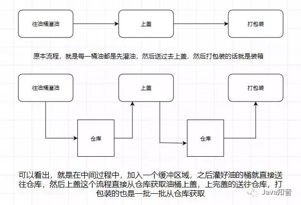

应该大部分小伙伴都清楚,用机油装箱举个例子

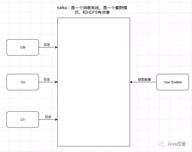

所以消息系统就是如上图我们所说的仓库,能在中间过程作为缓存,并且实现解耦合的作用。

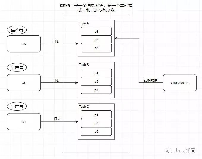

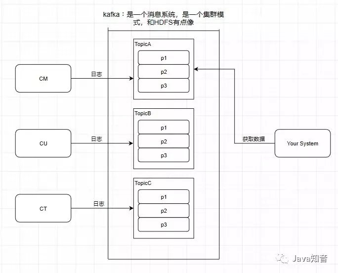

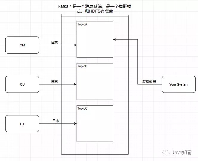

引入一个场景,我们知道中国移动,中国联通,中国电信的日志处理,是交给外包去做大数据分析的,假设现在它们的日志都交给了你做的系统去做用户画像分析。
按照刚刚前面提到的消息系统的作用,我们知道了消息系统其实就是一个模拟缓存,且仅仅是起到了缓存的作用而并不是真正的缓存,数据仍然是存储在磁盘上面而不是内存。
1.Topic 主题
kafka学习了数据库里面的设计,在里面设计了topic(主题),这个东西类似于关系型数据库的表
此时我需要获取中国移动的数据,那就直接监听TopicA即可

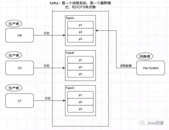

2.Partition 分区
kafka还有一个概念叫Partition(分区),分区具体在服务器上面表现起初就是一个目录,一个主题下面有多个分区,这些分区会存储到不同的服务器上面,或者说,其实就是在不同的主机上建了不同的目录。这些分区主要的信息就存在了.log文件里面。跟数据库里面的分区差不多,是为了提高性能。
至于为什么提高了性能,很简单,多个分区多个线程,多个线程并行处理肯定会比单线程好得多
Topic和partition像是HBASE里的table和region的概念,table只是一个逻辑上的概念,真正存储数据的是region,这些region会分布式地存储在各个服务器上面,对应于kafka,也是一样,Topic也是逻辑概念,而partition就是分布式存储单元。
这个设计是保证了海量数据处理的基础。我们可以对比一下,如果HDFS没有block的设计,一个100T的文件也只能单独放在一个服务器上面,那就直接占满整个服务器了,引入block后,大文件可以分散存储在不同的服务器上。

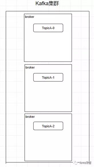

二、kafka的集群架构

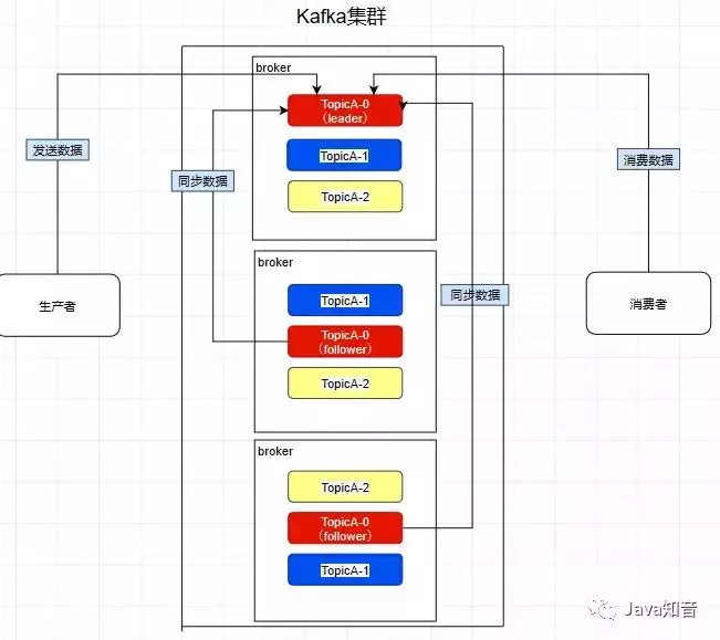

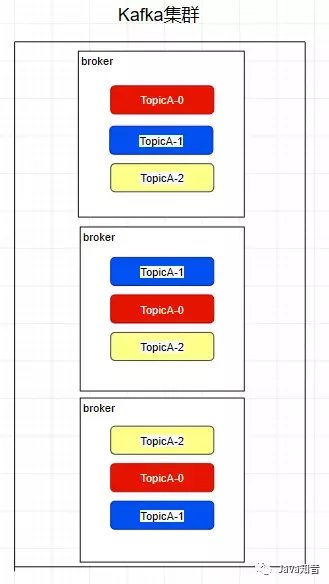

创建一个TopicA的主题,3个分区分别存储在不同的服务器,也就是broker下面。Topic是一个逻辑上的概念,并不能直接在图中把Topic的相关单元画出
需要注意:kafka在0.8版本以前是没有副本机制的,所以在面对服务器宕机的突发情况时会丢失数据,所以尽量避免使用这个版本之前的kafka
Replica - 副本

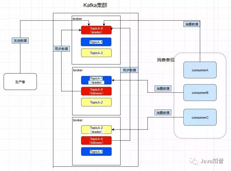

kafka中的partition为了保证数据安全,所以每个partition可以设置多个副本。
此时我们对分区0,1,2分别设置3个副本(其实设置两个副本是比较合适的)
而且其实每个副本都是有角色之分的,它们会选取一个副本作为leader,而其余的作为follower,我们的生产者在发送数据的时候,是直接发送到leader partition里面,然后follower partition会去leader那里自行同步数据,消费者消费数据的时候,也是从leader那去消费数据的。
Consumer Group - 消费者组
我们在消费数据时会在代码里面指定一个group.id,这个id代表的是消费组的名字,而且这个group.id就算不设置,系统也会默认设置
conf.setProperty("group.id","tellYourDream")
我们所熟知的一些消息系统一般来说会这样设计,就是只要有一个消费者去消费了消息系统里面的数据,那么其余所有的消费者都不能再去消费这个数据。可是kafka并不是这样,比如现在consumerA去消费了一个topicA里面的数据。
consumerA:
    group.id = a
consumerB:
    group.id = a
consumerC:
    group.id = b
consumerD:
    group.id = b
再让consumerB也去消费TopicA的数据,它是消费不到了,但是我们在consumerC中重新指定一个另外的group.id,consumerC是可以消费到topicA的数据的。而consumerD也是消费不到的,所以在kafka中,不同组可有唯一的一个消费者去消费同一主题的数据。
所以消费者组就是让多个消费者并行消费信息而存在的,而且它们不会消费到同一个消息,如下,consumerA,B,C是不会互相干扰的
consumer group:a
    consumerA
    consumerB
    consumerC
如图,因为前面提到过了消费者会直接和leader建立联系,所以它们分别消费了三个leader,所以一个分区不会让消费者组里面的多个消费者去消费,但是在消费者不饱和的情况下,一个消费者是可以去消费多个分区的数据的。

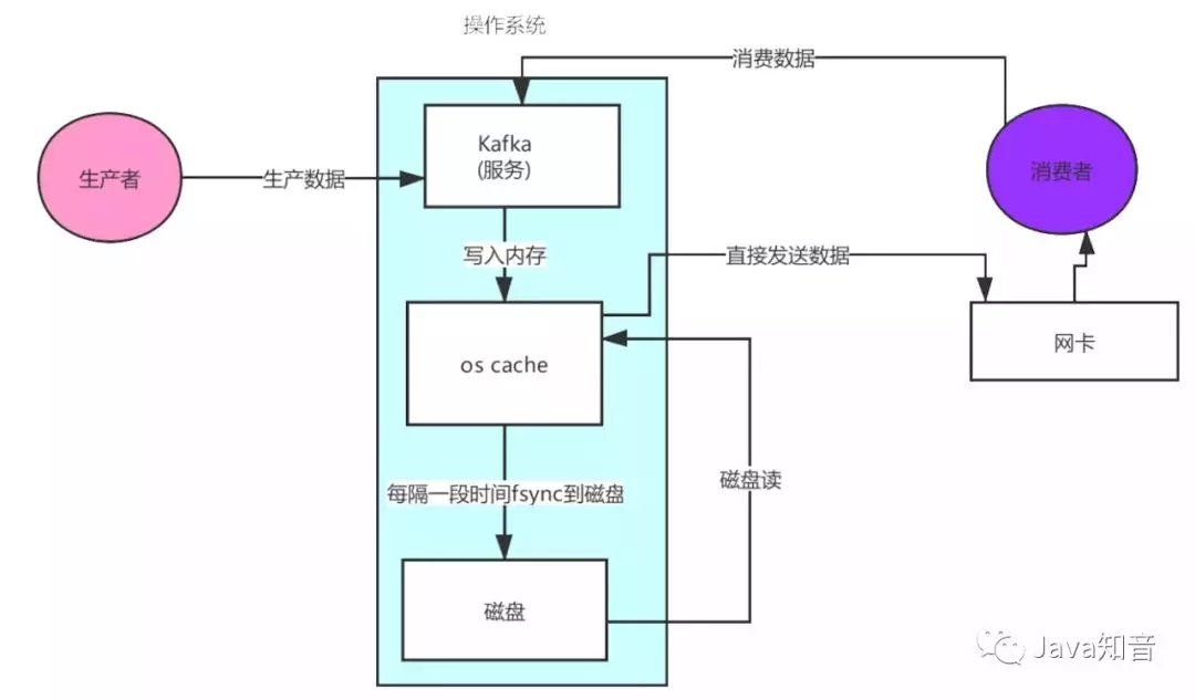

① 顺序写
操作系统每次从磁盘读写数据的时候,需要先寻址,也就是先要找到数据在磁盘上的物理位置,然后再进行数据读写,如果是机械硬盘,寻址就需要较长的时间。
kafka的设计中,数据其实是存储在磁盘上面,一般来说,会把数据存储在内存上面性能才会好。但是kafka用的是顺序写,追加数据是追加到末尾,磁盘顺序写的性能极高,在磁盘个数一定,转数达到一定的情况下,基本和内存速度一致
随机写的话是在文件的某个位置修改数据,性能会较低。
② 零拷贝
先来看看非零拷贝的情况
可以看到数据的拷贝从内存拷贝到kafka服务进程那块,又拷贝到socket缓存那块,整个过程耗费的时间比较高,kafka利用了Linux的sendFile技术(NIO),省去了进程切换和一次数据拷贝,让性能变得更好。

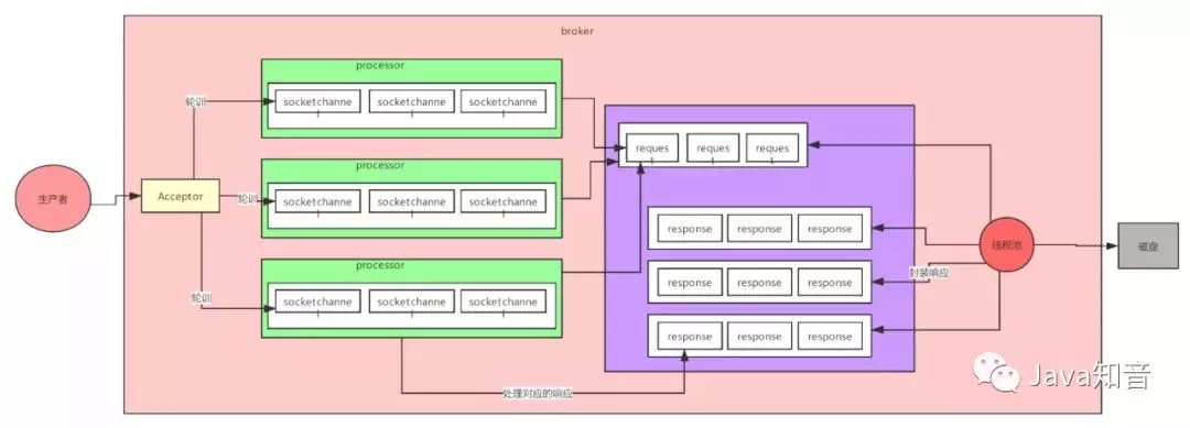

3.Kafka的网络设计
kafka的网络设计和Kafka的调优有关,这也是为什么它能支持高并发的原因
首先客户端发送请求全部会先发送给一个Acceptor,broker里面会存在3个线程(默认是3个),这3个线程都是叫做processor,Acceptor不会对客户端的请求做任何的处理,直接封装成一个个socketChannel发送给这些processor形成一个队列,发送的方式是轮询,就是先给第一个processor发送,然后再给第二个,第三个,然后又回到第一个。消费者线程去消费这些socketChannel时,会获取一个个request请求,这些request请求中就会伴随着数据。
线程池里面默认有8个线程,这些线程是用来处理request的,解析请求,如果request是写请求,就写到磁盘里。读的话返回结果。
processor会从response中读取响应数据,然后再返回给客户端。这就是Kafka的网络三层架构。
所以如果我们需要对kafka进行增强调优,增加processor并增加线程池里面的处理线程,就可以达到效果。request和response那一块部分其实就是起到了一个缓存的效果,是考虑到processor们生成请求太快,线程数不够不能及时处理的问题。
所以这就是一个加强版的reactor网络线程模型。
